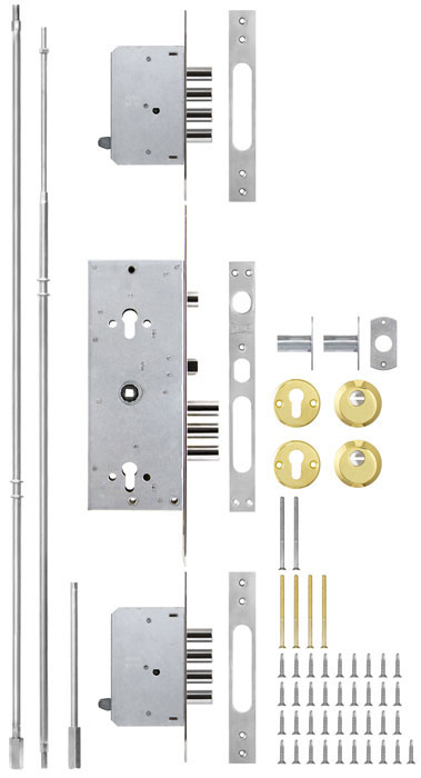

    Замок:
    CISA 56.715.48 / 56.735.48 (насколько я понял основными ригелями управляет цилиндровый механизм , его и хочется использовать как основной, нет привычки каждый раз запирать на два замка дверь!)
    личинка:
    CISA RS3 S
    накладка:
    DISEC BD 271 Вот тут могут быть варианты, этих накладок много, вплоть до магнитных со стоимостью = замку. Насколько это необходимо, учитывая малую вероятность "громкого" вскрытия замка злоумышленниками?
    Вопрос по девиаторам остался.
    В общем хотелось до 25 тр уложиться по замкам. Может более рациональный вариант предложите в этом бюджете?

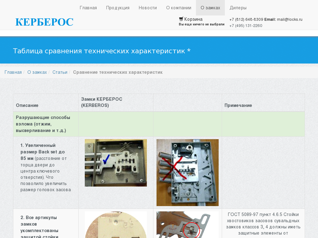

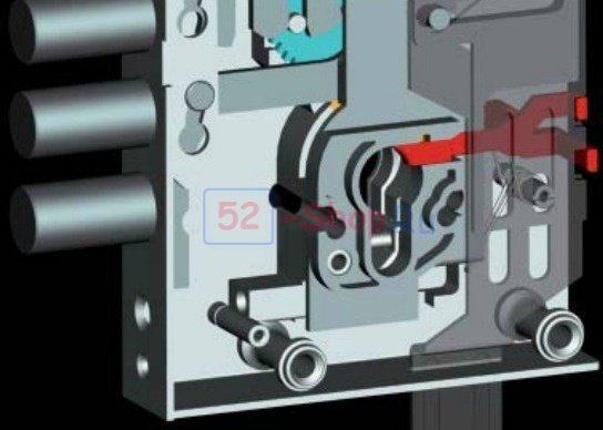

    Хороший бюджет на замки
    По системе CISA "Revolution":
    Но сами итальянцы снимают видео обхода защиты:
    http://www.zamkidveri.com/forum/vv_t...ution_Pro.html
    Сувальдный механизм: слабые пружины, легкий ход и отсутствие зашиты от отмычек.

    Цитата Сообщение от Ivan Посмотреть сообщение
    ...Я видео посмотрел, но как мне показалось сам взлом происходил без цилиндра, т.е. если бы это дверь была с цилиндром и броненакладкой, то на это понадобилось бы еще +10-20 минут? Ну и пошуметь изрядно пришлось бы. Верно рассуждаю?
    Все правильно рассуждаете. Любая защита стоит денег и обеспечивает дополнительное время взлома.
    Видео: http://www.zamkidveri.com/forum/vv_t...ution_Pro.html просто демонстрирует время взлома защиты от "перелома" цилиндрового механизма.
    Когда этой защиты нет, замок проще открыть. Вопрос времени и цены.
    К сожалению время 2 минут не слишком много.

    а есть ли какие-то предпочтения по производителям?
    я ставлю фуаро двуригельные.

    Господа, а что скажете про
    kale 256 kilit
    Я рассуждал так - поскольку дверь у меня "сборная"(сама дверь + замковая группа), то непосредственно исполнителю будет удобнее, если в комплекте с замком будут тяги и девиаторы.
    Но мне нужно мнение насчет самого замка? Качество и взломостойкость?
    На цилиндра х остановился - RS3, броня DISEC BD 271, фурнитура fuaro(скорее всего)
    kale 256 kilit
    Т.е. остановились на одном цилиндровом замке ?
    На цилиндрах остановился - RS3, броня DISEC BD 271, фурнитура fuaro(скорее всего)
    Такой набор под 20 т.р.
    Но к сожалению это еще не все.
    Один из самых распространенных способов взлома подобных замков, это его высверливание в обход "брони" и цилиндра.
    Т.е. еще нужна защита самого замка
    Всем еще раз спасибо за советы.
    kale 256 kilit
    Kale 256 требует четкую установку в дверь. Исполнитель может и не обрадоваться Вашему выбору. Сам замок весьма надёжный. Серийно в двери ставила " Смоленская Крепость". Но как заметил ОЛЕГ замок требует дополнительной защиты, которую для этого замка никто не делает. Разве, что под броненакладку ставить "шевроны".
