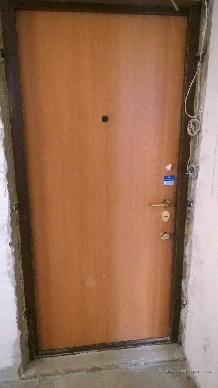

    Дверной проём начинается от перпендикулярной стены, так что наличник какое-то место заберет.
    Можно ли залить зазор по ширине бетоном?
    Вложение 41524
    Ухххх... ))
    А Ширина 1000мм, это по узкой части (со стороны тамбура), или широкой (со стороны квартиры)?
    Запретная Зона ZZdoors.ru

    Со стороны тамбура.
    Вложение 41524
    Кстати говоря, если применить складскую конструкцию, то с учетом наличника дверь встанет идеально. Одним словом, мы готовы установить дверь на третий день после оформления заказа. Если ничего лучше не найдете (а ничего лучше Вы и не найдете), то пишите, звоните. Поможем.
