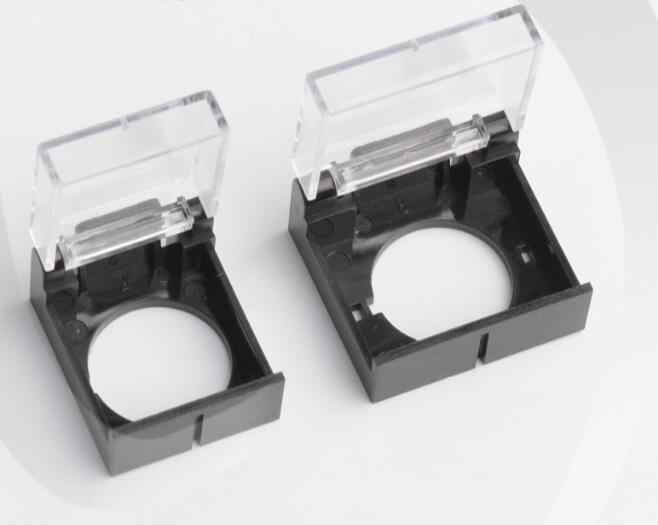

    Облегченная альтернатива RLD-клюва, для внутренней стороны - просто, дешево и эффективно. (и кмк, куда удобнее)
    Это можно рассматривать в качестве элегантного, но лишь частичного/временного решения.
