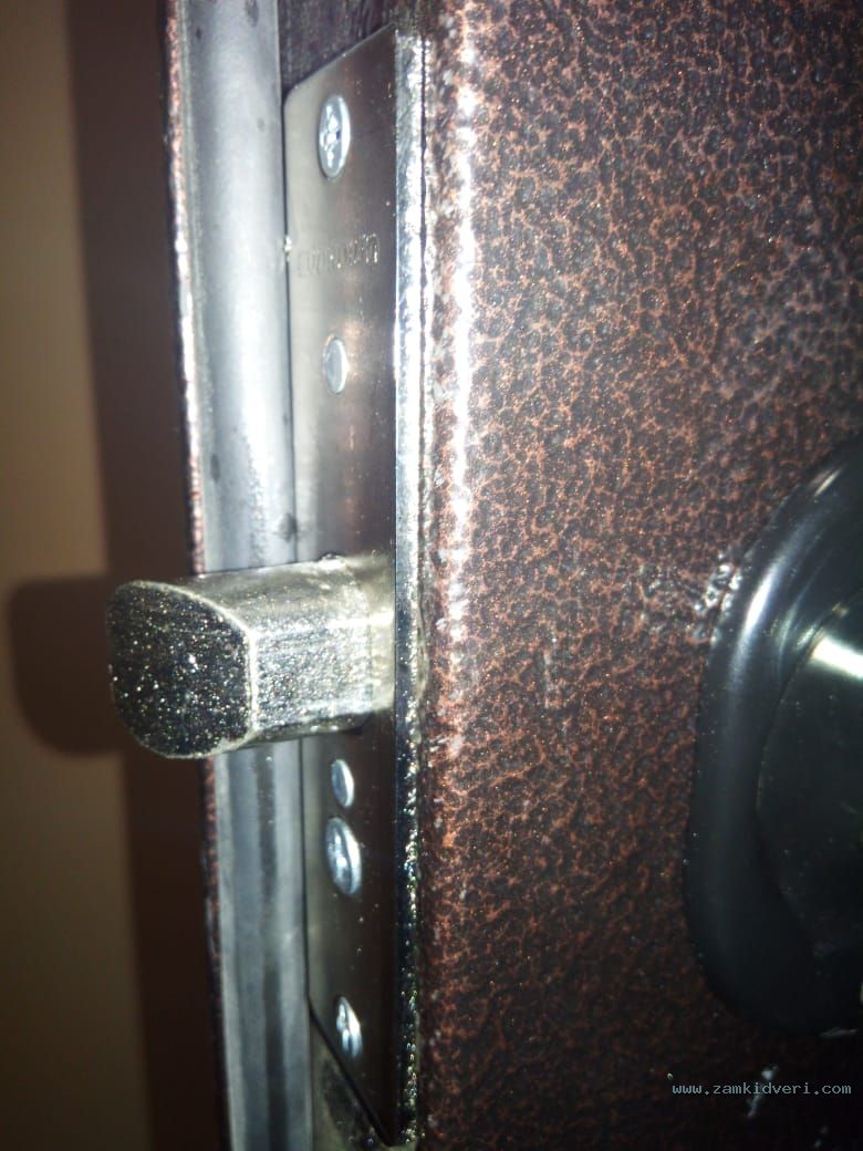

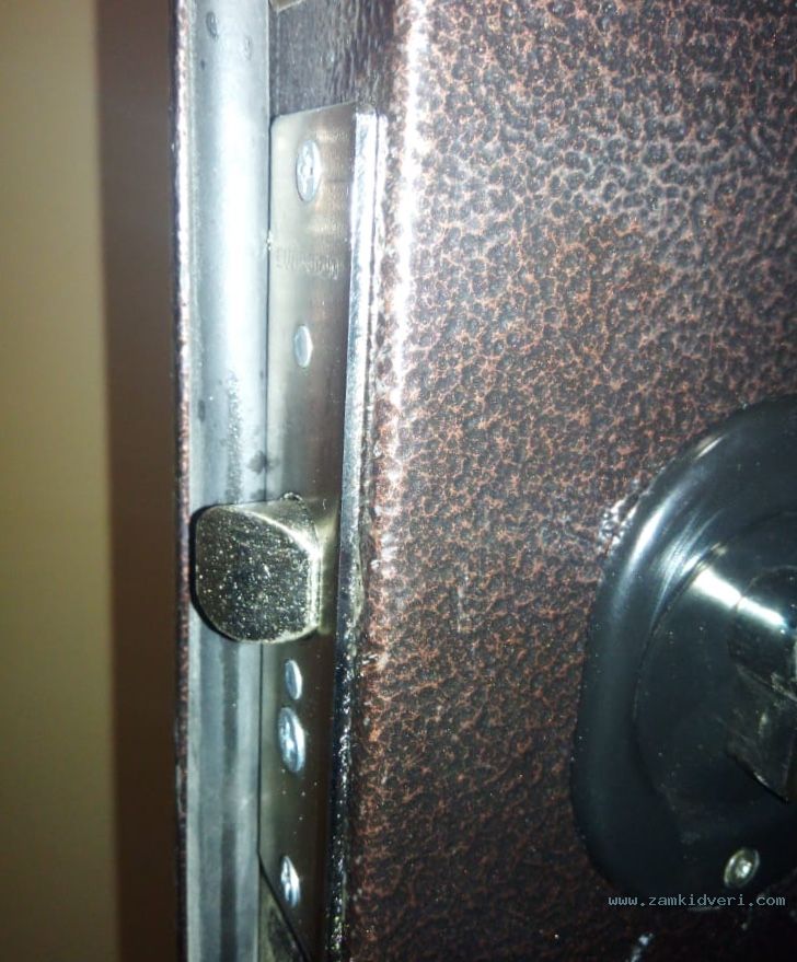

    А я уже в МАСОДе написал.... самому интересно, есть ли такие замки которые чтобы закрыть вообще ничего - ничего делать не надо, даже кнопку нажать типа как на ШО25 ?9B7E3036-3593-43A0-9067-E48AE088FAFC.jpegBAC55035-2796-4642-8CE3-D1415EBC7CD8.jpeg
    Да Владимир, есть такой замок - Гардиан 300.
    Точнее это замок- защёлка. С таким замком дверь захлопывается. Но происходит только фиксация , замок автоматически как тот же Аблой не закрывается. Закрыть можно дополнительно ключом на один оборот. В открытом положени возможно фиксация ригеля, на тот случай, если кто «вышел покурить», что бы не захлопнулась дверь.
    С цилиндр ом ключ- вертушка, изнутри работает как антипаника, повернул вертушку - открыл замок( дверь).
    Для защиты цилиндра можно установить броненакладку. Из минусов, пожалуй это фиксация ригеля, многие уходя делают лишний поворот вертушки на несколько градусов ( что легко не заметить) блокируют замок - дверь остаётся не заперта. Так же дополнительно на дверь нужно устанавливать ручку, для удобства пользования.
