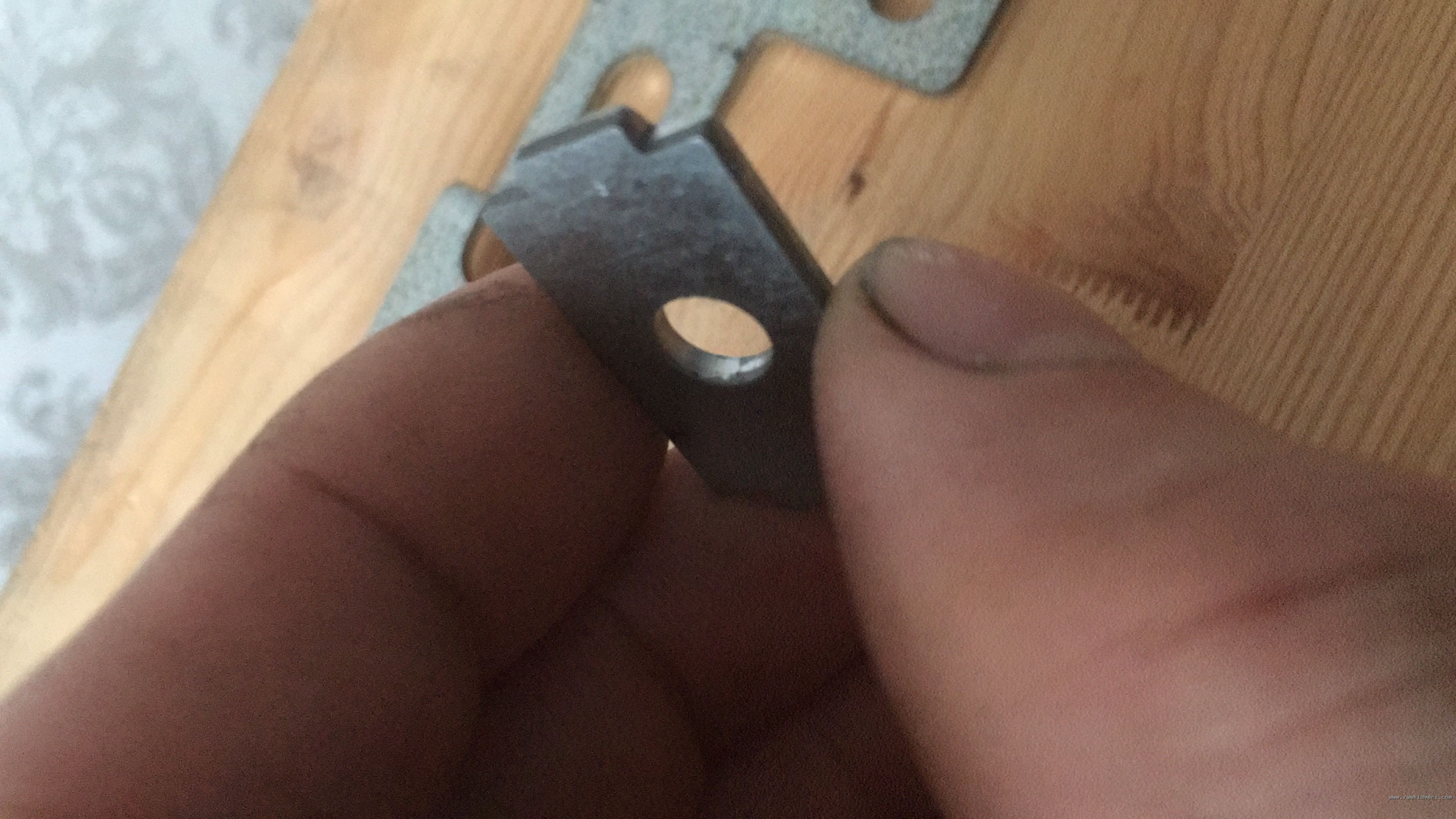

    Известная фича. Проблема вот здесь
    По фотографии не получается найти какое-либо обсуждение. Массовая проблема? Брак на производстве? Что происходит при нажатии на ручку при закрытом замке?
    Наверное, это связано с "функцией отключения защелки от дверной ручки в закрытом положении замка"?

    Обсуждения происходят в проф разделах и Вотсапе. Вы их не видите.
    Это не брак. Это баг.решается доработкой замка.
    Бодайтесь с гарантией, либо обратитесь к НикНиклс, если в московском регионе

    Если это конструктивная недоработка, чем поможет замена замка на такой же? Поставили какую-то старую версию замка на новую дверь?
    может и ни чем.
    Лично мне не известны «старые» и «новые» версии 75.14
    Пока гарантия, бодайтесь. Когда будет понятно, что дело дрянь, тогда будем искать вам мастера по месту
