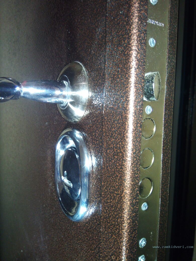

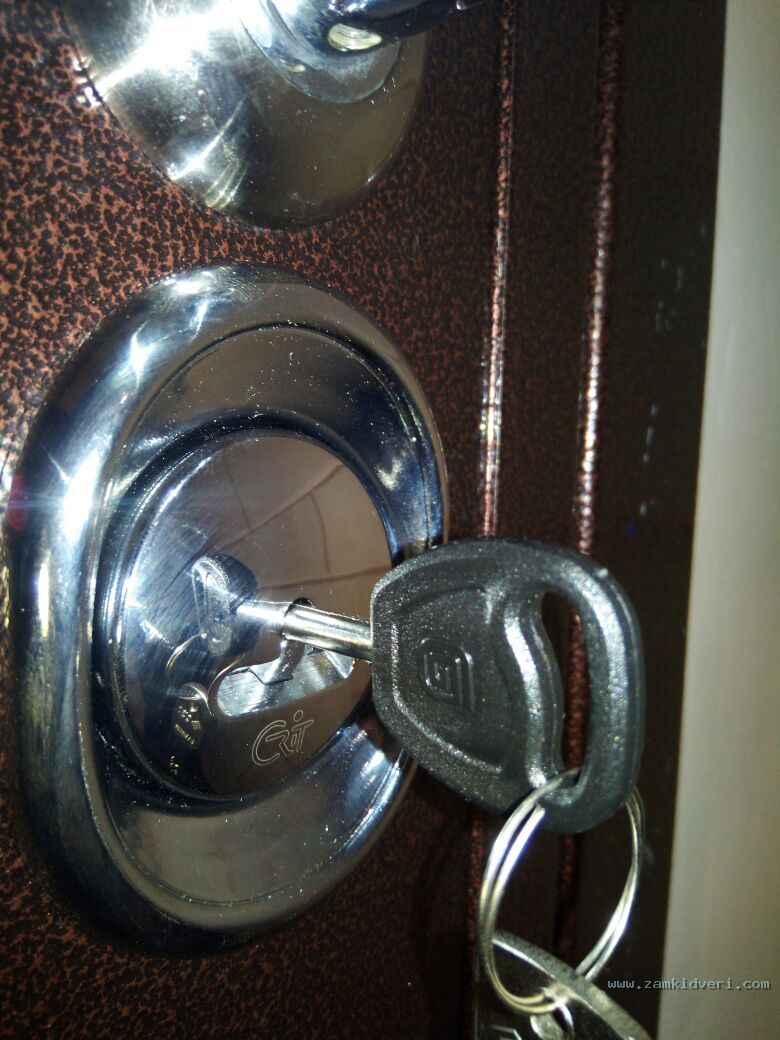

    Вложение 41807Вложение 41808
    Что скажите, Виталий?
    Скажу, что под 3-ю и 5-ю серию тоже. Но под широкие ключи от больших замков нет( По крайней мере , на тот момент когда я там не так давно был.
    По ключам от Г2514 проверял , что были на руках
    Двери www.GUDOOR.RU
    Команда форума
    05.02.2015
    Москва.
    2,168
    Скажу, что под 3-ю и 5-ю серию тоже.х
    Нет не подходят, нужно замок дорабатывать. Это я к тому, что можно поставить на разные замки, при определенных условиях.
