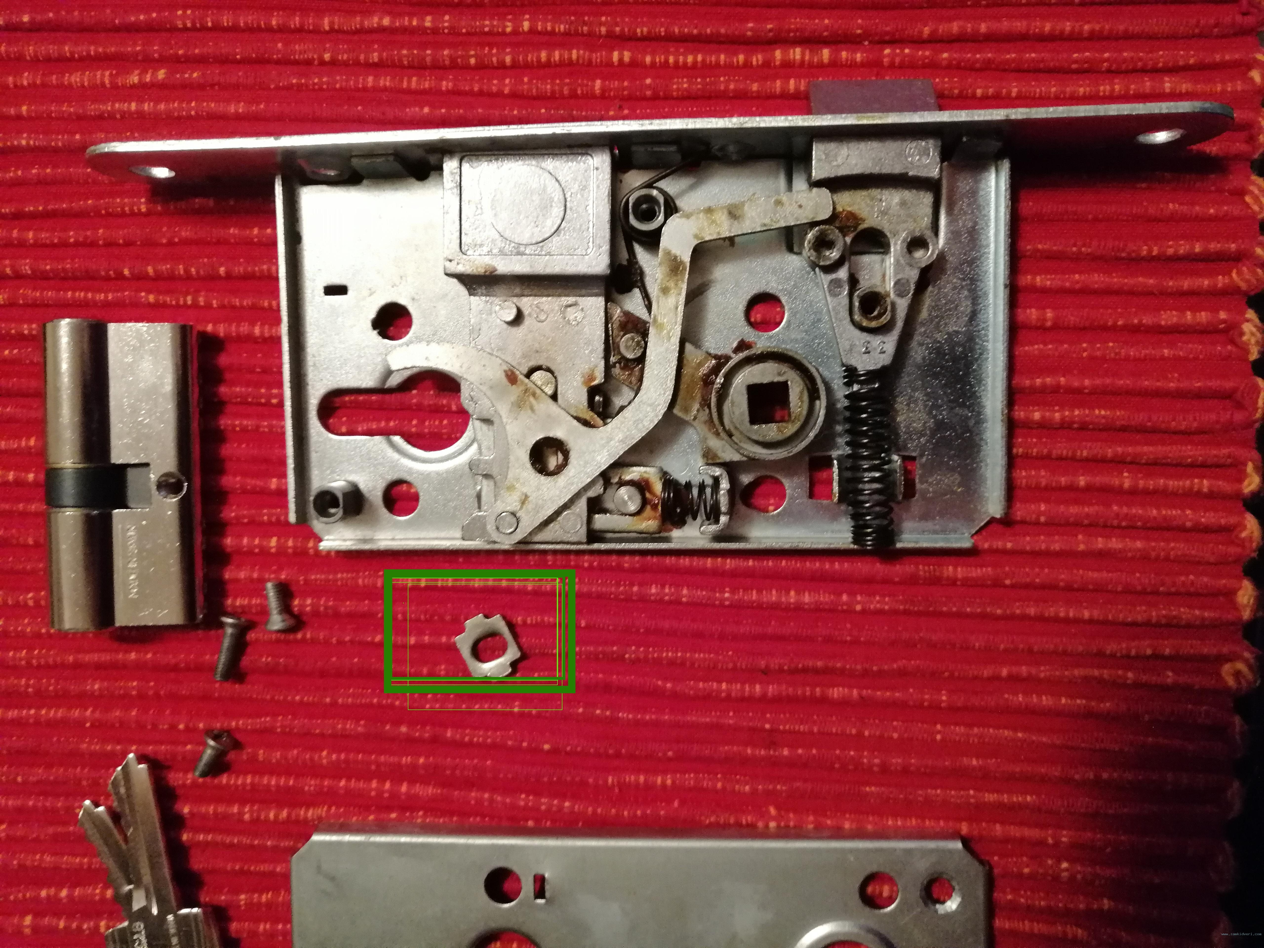

    Вопрос новичка.
    Столкнулся с проблемой того что дверь во время открытия ключом застревал
    ригель и было очень тяжело ключом провернуть. Внешне - ригель люфтил.
    Снял цилиндр овый секрет - секрет работает хорошо.
    Понял что проблема - в врезном корпусе. Снял его с двери открыл крышку
    и вылетела деталь(зеленый прямоугольник). Осмотрел все детали,износа нет,
    почему люфтит ригель - не пойму.
    1) Что за деталька в зеленом прямоугольнике, какова ее функция и где она
    должна стоять ?
    2) В чем может быть проблема заедания ригеля ?
    Заранее благодарен.[ATTACH]vreznoj_zamok.jpg[/ATTACH]

    Вставьте крепёжный винт цилиндра ( личинки) на 2 см. нанижите на него эту самую детальку-спозицианируйте её узкими частями вверх-низ - двигайте винт в сторону цилиндра - по ходу продвижения винта будет прорезь в стенке корпуса - вставьте то самое узкое место в прорезь в корпусе замка. Всё. Эта деталька, как бы направляющая для винта крепления цилиндра .
    Совет #1 уберите «коромысло» которое управляет защелкой - замок дольше проработает.
    Совет#2 замените замок, не так он дорого стоит. Есть хорошие варианты по взаимозаменяемости.

    НикНиклс
    Спасибо большое, понял, что это за деталь. Да, коромысло, лишняя функциональность, но да и лишний износ, нагрузка.
    Да, сьездил в магазин купил замок, буду устанавливать.
    Попробовал - ригель хорошо закрывает, но при открытии заедает, подозреваю зубчик с той стороны что открывается износился. Деталей в магазине нет, поэтому купил замок, в сборе без цилиндра .

    Поменял замок - ригель оказался большего размера чем прежний,
    пришлось ножовкой расширять отвертстие. Все нормально вышло, но конечно
    грубо. Каким инструментом обычно выдалбливают отверстие профессионалы ?
