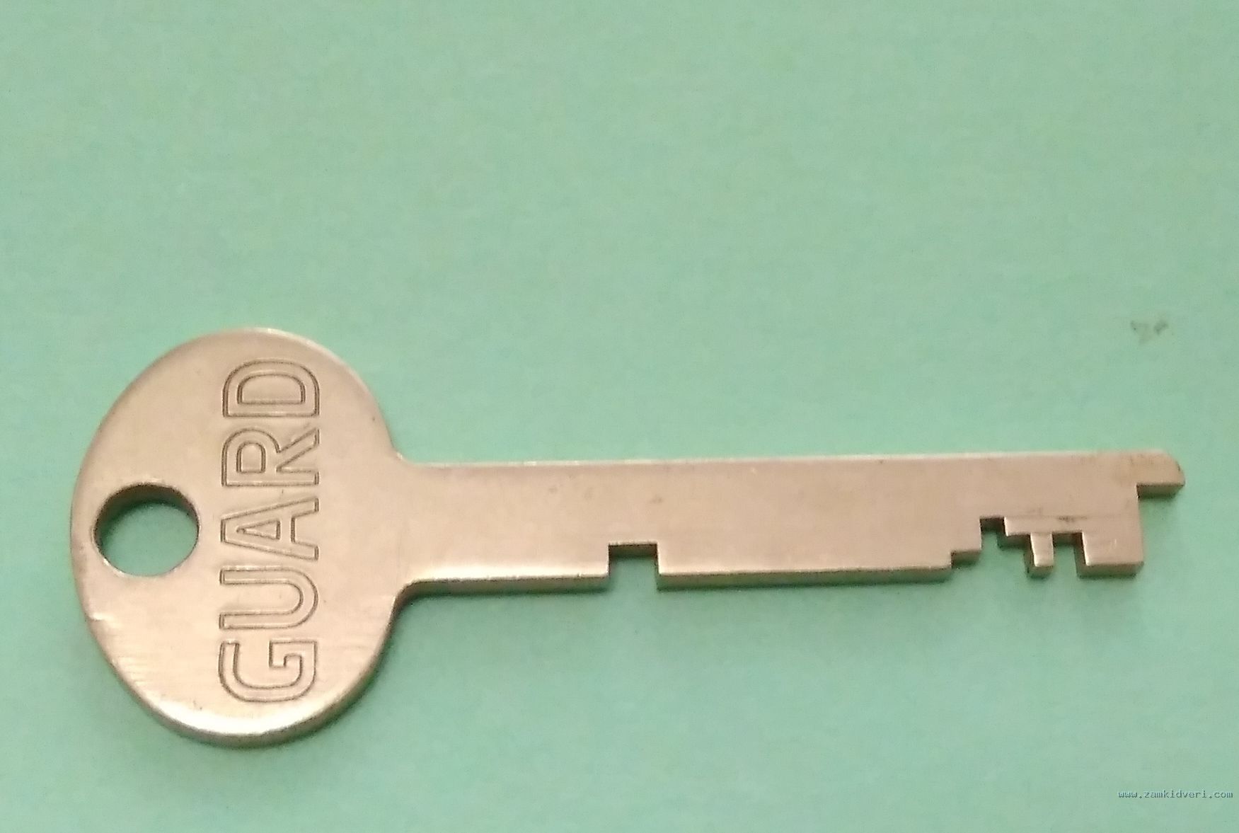

    По умолчанию Вопрос по типу ключа
    Недавно в руки попал ключ, вроде цилиндр овый а прорези как в сувальдном, хотелось узнать название и принцип работы механизма. Фото отправляю открыто, т.к. дверь с замком уже ушла в металлолом (снять сам замок не успел). Используются ли данные типы замков сейчас, и какие у них недостатки.ключ.jpg

    На некоторых банковских ячейках такие встречаются.
    Но не как не дверной замок

    Спасибо, стоило поискать по депозитным замкам и нашёл. Действительно ключ от депозитного замка, принцип сувальдный (больше всего похож на S&G 4440).
    Ума не приложу что этот ключ делал на брошенной связке (дом под снос), видать хозяева о чем-то забыли..)
    Верно, работал в банке приходилось сталкиваться с похожими.

    Вообще это самы распространённый в мире ключевой замок для депозитных ячеек. Придумал его S&G, кто только не склонировал. На сегодня у S&G в программе 3 линейки: 4200, 4400 и 4500, с нюансами заточенные под разные надобности плюс "половинка" 4100 - без банковского ключа.
    Судя по надписи - ключ 87H, это как раз банковская половинка.
