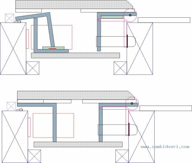

У меня (как обывателя) сложились такие требования к двери
минимально:
- толщина внешнего листа 2 (а лучше 3 мм)
- плоскость листа утоплена в раму
- петли на подшипнике (2 или 3 - мне кажется неважно, дверь не буду делать в 200 кг)
- противосъемные ригели со стороны петель
номинально, хотелось бы
- местное укрепление листа в области замков (например дополнительный лист нержавейки размером метр на 0.4метра х 3-4мм в области замков)
- укрепление рамы в области входа ригелей
2. Нужно ли требовать и вертикальное и горизонтальное усиление
- имхо нет, она и так достаточно жесткая
3. Требовать ли анти съемочные "штыри"
- обязательно
