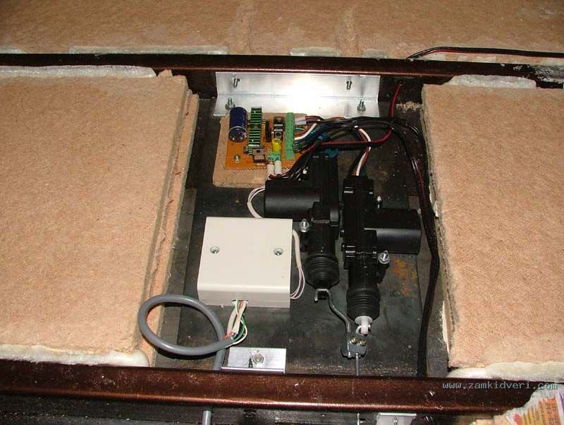

    Переделан привод, сделаны два мотора - один открывает, другой закрывает. Сильноточные цепи управляются электроключами (полевые транзисторы - какая классная вещь, раньше ведь мечтать о таких только приходилось, спустя практически 10 лет за это электроконструирование сел). Релешек соответственно нет. Сигнал от контролера снимается напрямую без его релешки. Сигнал на закрывание сделан через таймер - тоесть напряжение закрытия подается на 4 секунды, привод или должен выдвинуть ригели, или напряжение будет снято. Немного помудохаться с этим пришлось.
    Очень напрашивался на все это дело микроконтролер какой-нибудь, опросить концевики, выдать напряжения открытия, закрытия, можно даже блокировки какой-нибудь, можно всякой логики накрутить (типа три попытки закрыть, если концевик не закрыт, пищим - ругаемся) используя микроконтролер с цап-ом, можно было бы даже перед включением, замерить питание и ругаться если батарея подсевшая и напряжение слабое. Может еще сделаю, копейки ведь этот контролер стоит

    Nickel
    это активаторы дверных блокираторов(электромоторы с зубчатыми рейками) , применяются в автомобильной промышленности
    Serg
    Да, жаргонное название мотор-редуктор.

    А зачем такие извращения с полевыми транзисторами, таймерами?.....А контроллер центрального замка от автомобиля чем не подходит ? Там все уже сделано. Приходит по одному проводу минус или плюс и контроллер на 2 провода дает импульс нужной длительности в такой полярности или в обратной (открывание, закрывание)....
    И я наверное что-то не понимаю, но зачем 2 привода ? А что один привод не справится и с открытием и с закрытием ? В автомобиле ведь справляется. Уж если ставить 2 привода то параллельно для надежности общей конструкции....
