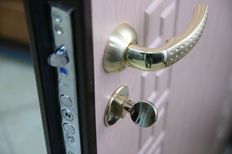

    Уважаемые форумчане!
    Остановился в выборе двери на Неман Н-10 или Н-102 (кстати, есть ли между ними разница функциональная за счет разного конструктива и отделки, что из этих моделей предпочтительнее по соотношению цена/взломостойкость).
    Причем, у меня будет вариант как одностворчатый, так и с двумя створками (есть ли смысл, с точки зрения безопасности, делать маленькую створку подвижной?).
    Какие посоветуете замки и доп.усиления (шторки, накладки и т.п.), с учетом того, что одним из замков будет Керберос 308 или 309 (пока не определился, что посоветуете?). Вторым замком что ставить? Сувальдный или цилиндр ?
    Жена еще очень просит задвижку, которую можно ручкой закрывать. Есть ли смысл делать возможность открыть ее снаружи ключом?
    Спасибо за советы! Заранее благодарен!

    Спасибо за выбор замков Керберос. Лучше сразу устанавливать замок 309 серии, т.к. в последствие уже будет не поменять. А какая разница в цене двери 308 или 309 у компании Неман ?
    Задвижка - это хорошее решение, но нужно учесть, если в квартире маленькие дети, пожилые люди, то лучше от задвижки отказаться. Задвижку с улицы не открыть.
    Лучше цилиндр овый замок (ключ - вертушка) с нажимной ручкой. Зашли - захлопнули на защелку - закрыли вертушкой цилиндр овый замок - с улицы всегда откроете ключом. А 309 закрывать по необходимости.
    Олег, спасибо за ответ! Давно пользуюсь вашими замками, доволен. Хотя, наверное, все всем довольны, даже шпингалетом, пока беда не приключается! ))) Но у меня, надеюсь, она не приключается как раз из-за замков и двери! ))) ТТТ.
    Про разницу в цене сказать пока не могу, поеду только на днях расчет делать, примерно порядок цен понятен на дверь, но точных цифр пока нет.
    Олег, могли бы Вы привести пример замка - "цилиндровый замок (ключ - вертушка) с нажимной ручкой", - не очень хорошо понял что это такое. Это накладной замок, видимо?
    Это устройство оно будет нести функции замка нормального или так, вместо задвижки?
    А что посоветуете в качестве второго замка на дверь?
    Я не исключаю, что вот это условие Неман а:
    "Замок с цилиндр овым механизмом Cisa 56.515 (при закрывании отключается защелка замка)
    Цилиндровый механизм CISA Asix к/к или к/в – цвет только латунь
    Броненакладка Disec BD16 (защитная броненакладка)"
    будет в обязательном порядке, т.е. не отказаться будет, есть смысл оставлять этот замок или просить что-то другое установить?
    И если ставить 309 , то что из доп.усилений к нему брать? Я читал про броненакладки, шторки Неман еще что-то. Не хочется переплачивать за ненужные вещи. Насколько для конкретной двери Неман Н-102 эти усиления нужны?
    Спасибо за ответы!
    Вот например:
