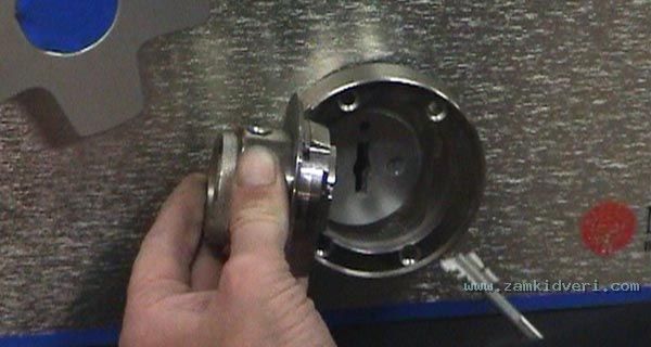

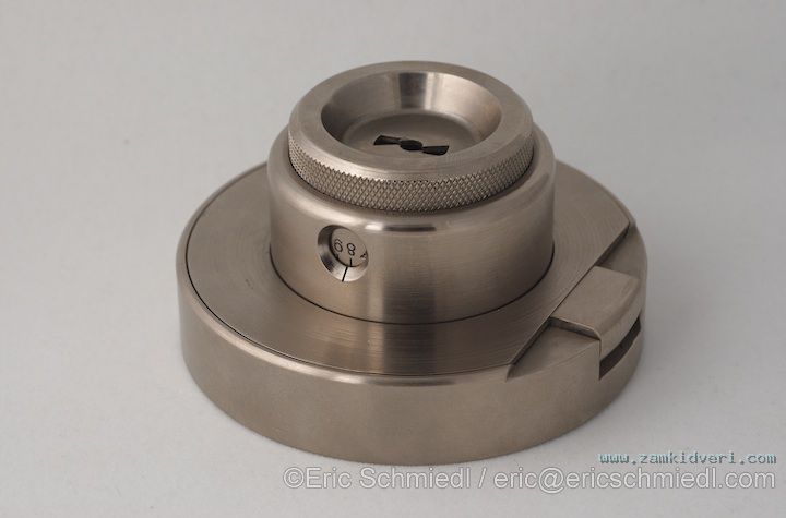

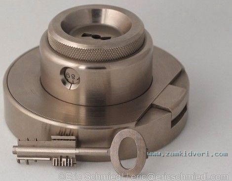

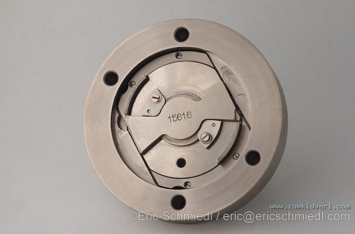

    вот такой замочек в своё время незаслуженно был забыт..
    а ведь интересный и уникальный механизм в своём роде, памятник эпохи СССР

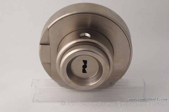

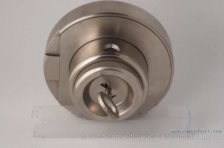

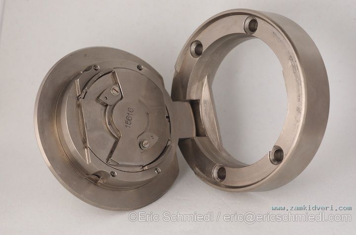

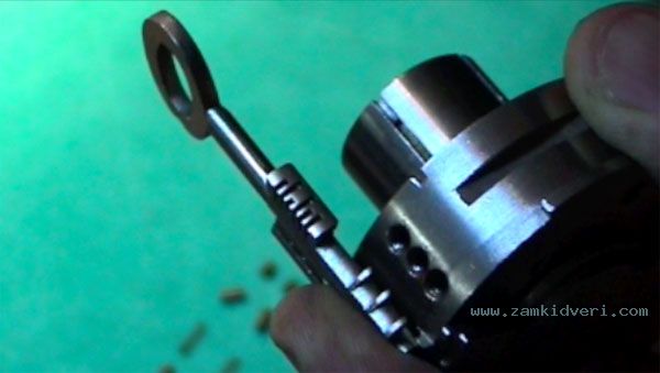

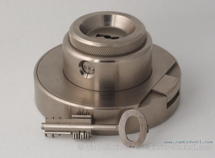

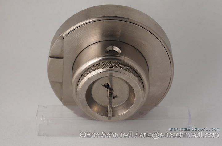

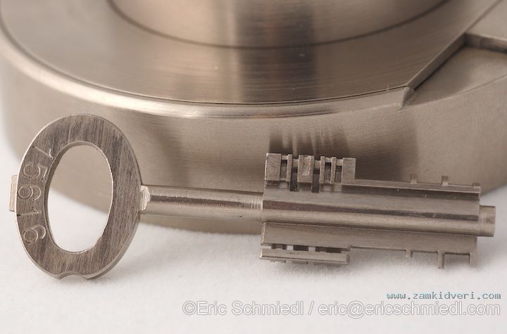

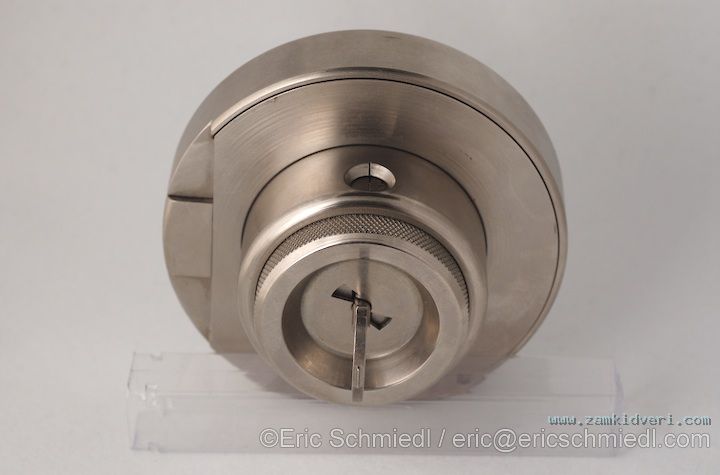

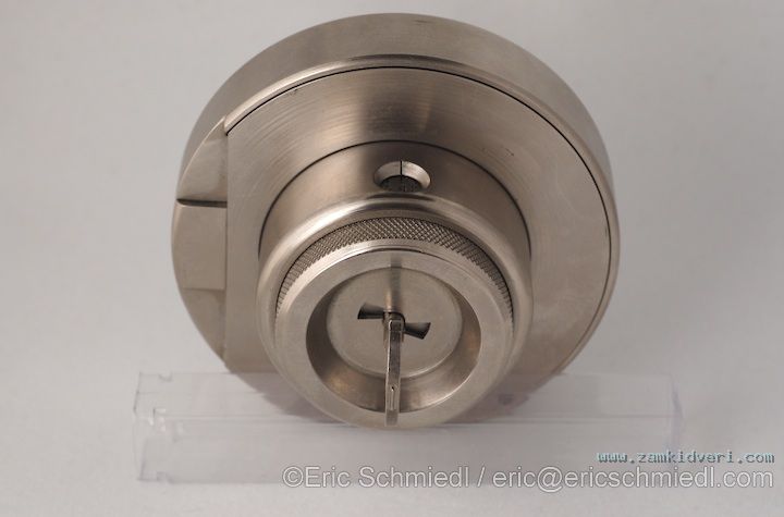

    замок эпохи СССР, номерной.. повышенной манипуляционной стойкости
    по многочисленным просьбам трудящихся
    небольшая подборка от Эрика Шмидта
    c фото разных этапов открывания замка , а также - его ключа
    каждый замок имеет свой уникальный номер..
    при открывании замка необходимо набрать код поворачивая ручку спереди.. на фото можно это увидеть

    тут комментарии по данному замочку есть:
    интересно, что, как пишут, предназначение конкретно этого замка — быть дополнительной “надстройкой” над замочной скважиной. То есть, для того чтобы получить доступ к замочной скважине “основного” замка, требовалось открыть этот изящный “ящичек”.
    Зачем требуется такое решение? Вот зачем: находясь на “чужой территории”, можно закупить местный сейф (например, для хранения документов в посольстве — на такое применение указывают по ссылке) и дополнительно закрыть его подобным “внешним” замком. Ведь понятно, что местные производители сейфов, узнав, куда конкретно поставляется данный образец, могут поделиться дубликатами ключей с “заинтересованным службами” принимающей посольство стороны. Обладатель таких ключей сможет открывать сейф штатным образом, не оставляя следов, которые помогли бы понять, что содержимое сейфа было “скомпрометировано”. А ведь именно обнаружение вторжений — важнейшая задача контрразведки.
    Введение дополнительного замка в этом случае позволяет свести на нет эффект получения местных дубликатов ключей и при этом экономить на поставке собственных сейфов. Так что применение вполне логичное.
    Кстати, подобным образом “улучшались” потенциально прослушиваемые линии связи (например, спутниковые телефоны, предоставленные доброхотами из стран “развитой демократии”): к телефонному аппарату прикрепляется “скремблер”, шифрующий акустический речевой сигнал на входе и преобразующий его в столь же пригодный для передачи по предоставленной линии связи, но “закрытый”, сигнал на выходе. На приёмной трубке ставился обратный преобразователь, понятно.
