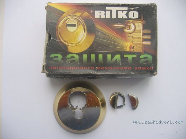

    простой Кале , МСМ или апекс если с ходу.. + примитивная бронешайба.. от пионеров отчасти защитит.. ДЛЯ ПОДОБНОГО применения..

    броненакладки или магнитные накладки в комплект включать ?
    по бюджету пройдут?
    Без защит адекватных цилиндры слабы.. как не защищай..

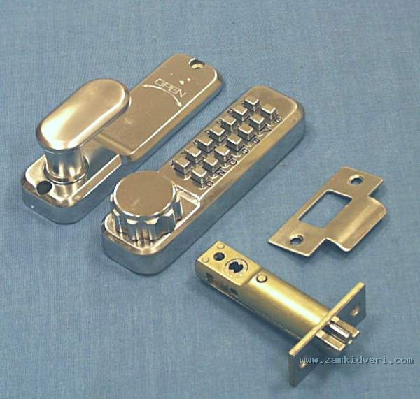

    проще так сделать.. взять кодовый замочек .. менять код раз в год- два.. дешевле выйдет
    таким замочком можно доукомплектовать дверцу.. как вариант

    в Вашем случае может хорошо быть магнитный замок с ключём - таблеткой..

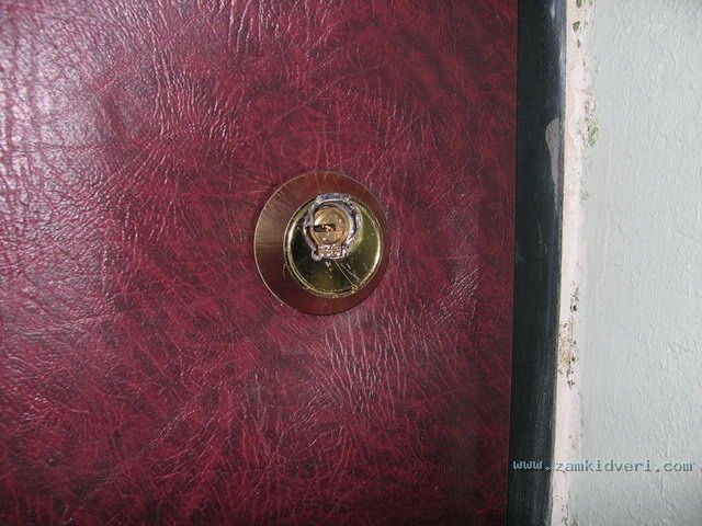

    собственно говоря вот результат того, то бывает с цилиндр овыми замками за очень непродолжительное время
