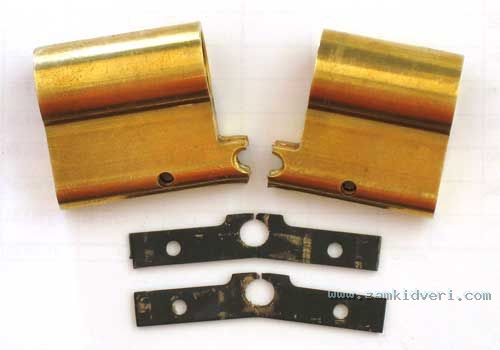

    Konstantin 1
    Цитата Сообщение от KVM
    Испытания данного цилиндра показали, что тело цилиндра эффективно сопротивляется нагрузкам и не позволяет переломить или разорвать цилиндр
    Разорвать возможно и нет, а переломить без проблем.
    Но это, по моему, справедливо для любого цилиндра .
