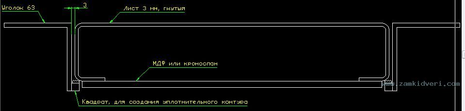

    Блин давно эта тема обсуждалась, но решил продолжить!
    На днях побывал по вашему совету на Куйбышева, напротив налоговой. Посмотрел на производство, на двери. Без улыбки на это смотреть невозможно. Интересно, они зимой тоже под открытым небом работают...
    В общем применение гибочной технологии имеется. Но аж смешно. См. рисунок.
    Каркас делают из 63-го уголка, ну как большинство. Уголки свариваются под 45° между собой. Так же по периметру каркаса приварен квадратный профиль со стороной около 5-7 мм. Это для того что бы согдать уплотнительный контур. На этот квадрат приклеивают базарный уплотнитель.
    Теперь сама дверь. Дверь из листа 3-ки загнута как показано на рисунке. С обратной стороны прикручивают МДФ или кроноспан, если по дешевле.
    Сверху и снизу двери (торцы) тоже заваривают кусками гнутого листа. Внутри есть ребра жесткости !!! Я за них хоть здесь рад. Ребра под 45° к углам двери, которые обычно отгибают при взломе. Есть там еще помойму и поперечное ребро жесткости (помойму 2) - мельком посмотрел.
    Самое удивительно то что зазор между коробкой и дверью мизерный, на глаз мне вообще показалось миллиметра 1,5-2, на рисунке поставил 3.
    Сама двеь выходит достаточно тонкой - около 35-40 мм. Удивительно да. Внутри она набита стекловатой типа изовер.
    Петли - токарка, состоят из двух частей, куда проще. Внутри шарика нет, есть зато конус, т.е. в отверстии от сверла, а на оси от резца. Блин куда проще, просто не бывает.
    Дают год гарантии, сам металл стоит порядка 1500 грн. Если надо покрасить , установить замки , саму дверь и запенить то это дополнительные расходы. Самая простяцкая дверь по моим расчетам выходит порядка - 2000 грн.
    За год, пока гарантия, говорят не просидает, но а потом...
    Теперь мои соображения, их немного, так как и так все ясно...
    1. Мне понравилось что в принципе наркоше с ломом делать нечего возле такой двери, этому способствуют радиусы сгиба дверного полотна.
    2. Эти же радиусы дают два огромных минуса. Первый минус - лишают дверь второго контура уплотнения и второй - открыты ригели.
    Кстати пока вспомнил, ригели вообще ничем не защищены, они просто входят в отверстия уголка и все!!!
    3. Петли, крепление замка, каркас, тепло-шумоизоляция.... - все это оствляет желать лучшего.
    Что вы думаете Николай, вы же у них тоже были?
    Может у других посетителей форума будут так же свои соображения, готов рассмотреть. Понятно дело барыжное (это не элита питерсках и московских дверей), но другого пока предложить не могу.
