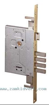

    Нижепреведенные модели могут быть как с торцевой планкой, так и без. Как с тягами, так и без.
    Наиболее распространенные
    Сувальдный 57.535 (57.515 и т.д.) http://techbez.ru/locks/cisa/cisa_s.htm#57535
    Цилиндролвый 56.535 (56.515 и т.д.) http://techbez.ru/locks/cisa/cisa_c.htm#56535

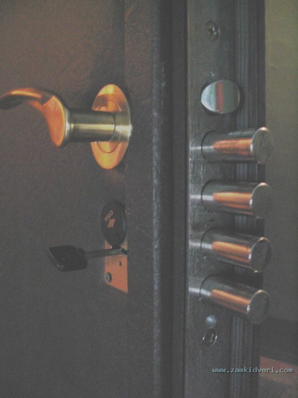

    Может быть, как на фото с низу. Ригели не круглые.

    из всех описаний замков ближе подходит по виду и замерам-
    Cisa 57.535 (57.515)
    Замок врезной, сувальдный, с защелкой и трехсторонним запиранием.
    Засов: четыре стальных ригеля диам. 18мм.
    Вылет ригеля - 40мм, за четыре полуоборота.
    Защелка отпирается как от ручки, так и ключа.
    сделал снимок.. может это тоже поможет.. (не совсем удачно получился..)
    Изображения
    Последний раз редактировалось ruda99; 07.06.2006 в 19:24.

    Это у вас Чиза 57.530, а если имеются дополнительные точки запирания, то тогда 57.535.
  14. #14
    ruda99
    2мастер Михаил точек запирания нет.. все понятно.. спасибо за помощь..
