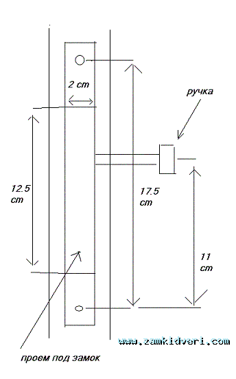

    Дверь дешевая, хреновая, знаю. Но увы -- квартиру купил как есть, а денег на новую дверь теперь не скоро найду. Наверху стоит Герион, внизу какой-то советский ужас за 5 руб (выбито на корпусе), держащийся только за счет личинки -- бабка жившая там поставила его вместо штатного замка потому что мол "у соседа наверху был замок как у меня, постоянно ошибались дверью". Расстояние между крепежными отверстиями 17.5 см, высота проема под замок 12.5 см, ширина проема 2 см, ось ручки двери находится на 11 см выше нижнего отверстия крепления. Картинку Что там могло быть штатным замком? Без защелки хреново, приходится коленом дверь прижимать.
    Ну и главное -- Герион потихоньку сдыхает. Есть что-нибудь поприличнее, чтобы подходило по месту крепления Гериона?

    2Алексей Гончаренко Дверь сделана порнографически -- со стороны квартиры картон, обтянутый кожей (или не картон, но что-то тонкое и легко проминающееся. Снаружи железо, не пружинит. Боюсь, что работа сварщика и последующая слесарка влетит дороже бюджетной ДПЗ. Что я собственно и собираюсь сделать, когда обрасту шерстью -- поставить хорошую стальную дверь внутреннего открывания вместо штатной деревянной, а снаружи оставить эту, дабы не выделяться среди соседей. Но деньги к сожалению так быстро не зарабатываются
    Внутри старая деревянная дверь советских времен, на нее хороший замок ставить скорее всего бессмысленно.

    2Ромик К сожалению, поставив хорошую внутреннюю дверь, вы не решите проблемы, и однажды окажетесь перед собственной "невыделяющейся" дверью с заклинившим "Герионом". В первую очередь замените нижний замок, если нет возможности заменить дверь. Поскольку Вам приходится прижимать дверь коленкой при её закрывании, защёлка необходима, чтобы убрать нагрузку на ригели замков. Возможно, это "спасёт" Герион, если его ещё не клинит.
    На место нижнего подойдёт, например, "Гардиан" 1011 с ручками (высота его корпуса 13 см., толщина 19 мм, удаление от края двери до оси ручки 55 мм, что почти наверняка совпадёт со старым "советским" замком, в смысле, ручки перекроют старые отверстия). Отверстия в коробке под ригели и защёлку придётся увеличить. Важно, чтобы после установки нового замка нагрузка двери ложилась на защёлку замка, т.е., нажав на ручку, Вы должны ощутить люфт двери 1-2 мм.

    Уф. 4 часа возни с напильниками и руки отваливаются, а в голове крутятся нехорошие мысли о покупке "дремеля".
    Вобщем в порядке решения проблемы сделал следующее: сходил в vsezamki.ru на рынке на Пражской, и обрисовал проблему с нижним замком. Продавец почесал репу и выудил отечественный замок, не помню уже название. Померял, по размерам подошел. Сверху защелка, снизу прямоугольный ригель. Покрутил ключом в прилагавшейся личинке, матюкнулся (т.к. заедает) и спросил личинку получше. От "Кале" отказался, т.к. у родителей уже третий "Кале" сдыхает, года три поработает и все. В результате купил чизу "астрал" (и спилил ей на наружном торце логотип несколькими легкими движениями напильника, заодно удивился мягкости металла, думал придется идти в металлоремонт и просить чтобы срезали точилом). Да, купил новый "Герион", т.к. все равно менять -- неизвестно где и у кого из родственников той бабки могут быть копии ключей.
    Новый "Герион" влез практически без проблем, а вот под нижний замок вначале пришлось расширять дырку в самой двери, потом выпиливать прямоугольные отверстия в косяке. Раньше там было что-то с круглыми ригелями (и даже фалевая защелка была тоже круглой). После нескольких часов возни и мата удалось добиться чтобы дверь держалась на защелке, а замки свободно работали как на открытой. Только при закрытии "Гериона" дверь чуть-чуть вжимается вглубь, на ключе это усилие не ощутимо.
    Собственно вопрос -- насколько это критично и нужно ли еще пилить чтобы ригели совсем свободно ходили? Да, зазор между дверью и косяком совсем неприличный, защелка входит в косяк миллиметра на три максимум, не накроется ли она от такого? Вроде внутри замка у нее хвост длинный...
