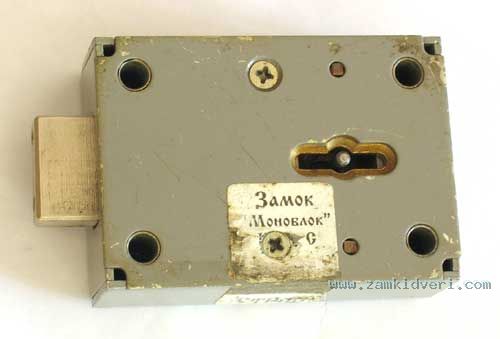

    Друзья ! Кто что может сказать про сейфовый блокиратор "МОНОБЛОК" ?????

    Есть несколько фото.

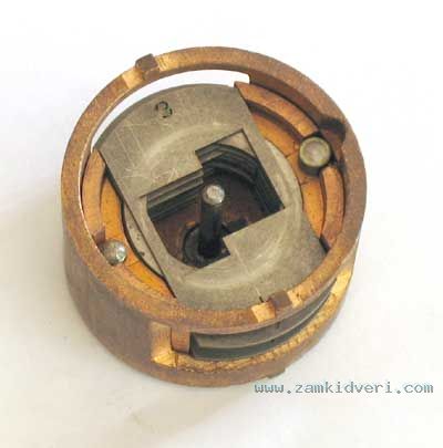

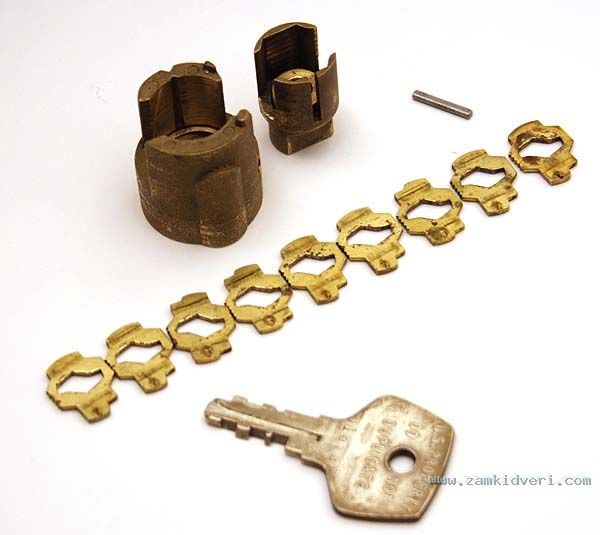

    Очень интересная конструкция, минимуму возможного - ключ и диск (рамка,сувальда), больше ничего, как говорится гениальное просто. Отсутствие пружин означает, что замок можно устанавливать в любом положении, от 0 до 360 градусов. Диском назвал так как после набора кода следует вращение цилиндра . Ясно что диски (рамки,сувальды) устанавливаются сразу обеими сторонами ключа, иначе были бы пружины или присутствовало строго одно положение замка, например горизонтальное. По моему в качестве блокиратора нисколько не уступит Мауеру, а может даже и лучше, поскольку ителлектуально вскрыть похоже проблематично, так как ригель приводится в движение только ПОСЛЕ набора кода ключом, в этом как раз "изюминка".
    Силовые методы не рассматриваю, высверлить, разрезать, взорвать можно что угодно, но защитить крепеж замка от высверливания просто необходимо.
    Идея совмещения классического сувальдного замка и дискового выглядит очень прилично.

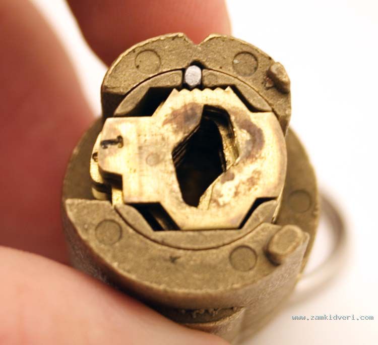

    Ну вот... имея, благодаря любезности Konstantin-а, фото - можно уже говорить предметно...
    Что это за устройство - "сувальдное", "рамочное" или "дисковое" - пусть каждый решает сам.
    На западе применяют все термины и "disc" и "wafer" и "lever".
    Что касательно по существу системы - то г-н СТОРОЖ абсолютно точно угадал ее преимущество - не даром замки этой системы "AVA" (Abloy и Chubb) нашли такое широкое применение в навесных замках и сейфовых "огнестойких".

    Александр Сторожев
    Замок на Вашем фото работает совсем по другому принципу, готов доказать свою точку зрения. В этой системе при повороте ключа диски устанавливаются так, что на боковой поверхности набора дисков появляется продольный паз, куда "падает" цилидрический штифт и замок поворачивается и среди дисков обязательно присутствует один (или больше) так называемый - приводной, этот диск всегда находится в зацеплении со стаканом ,(в котором лежат все диски) и при повороте ключа этот диск неподвижен и начинает толкать стакан только после того когда штифт утопится в пакете дисков. Это и есть принцип Аблоя (назову это так). Именно наличие приводных дисков позволяет отрывать отмычка ми подобные замки (кстати замки автомобиля FORD выглядят также и есть инструмент использующий этот принцип).
    В замке МОНОБЛОК нет приводных дисков (все диски однотипны и в каждом из них заложена "высота" зубчиков ключа), стакан начинает поворачиваться после того как все диски установятся по коду ключа при его повороте, диски ключом задвигаются в габарит стакана и стакан начинает поворачиваться, усилие поворота передается на штифт ригеля через отверстие в дне стакана (фото 99, 98). Чтобы открыть такой замок отмычка ми надо дать усилие на поворот стакана, а вот как это сделать "чисто" мне не придвидется возможным.
    Хотелось бы выслушать Ваши аргументы.

    Не надо доказывать... это "Miracle" - просто, его фото оказалось под рукой.
    Подвижная деталь не даст играть пластинам в момент поворота - они ей фиксируются.

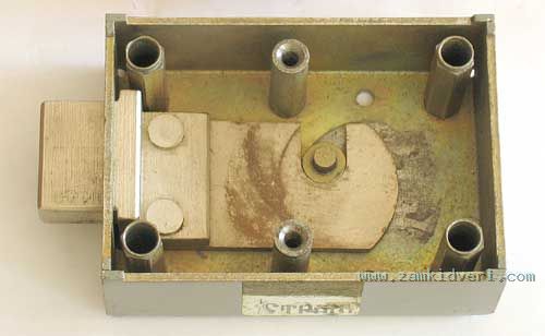

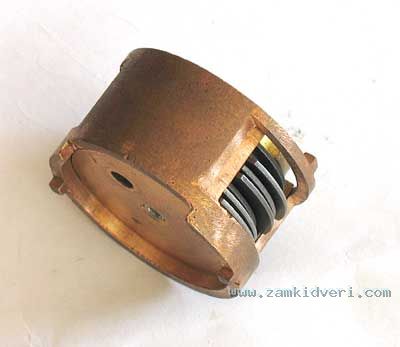

    Вот как и обещал, достал сегодня утром замочек моноблок, производства "Страж". Чтобы увидеть покрупней надо кликнуть на картинку Замок внешне похож на стандартный сейфовый блокиратор, ключей в комплекте 2, могут быть как короткие, так и длинные.
    Если рассмотреть ключик поближе то видно что он имеет направляющую для втулки, сувальды расположенны ассиметрично, и заточены под скосом, при более близком рассмотрении видно, что направляющая втулка на ключе немного смещена относительно центра.

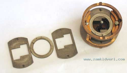

    Сняв крышку с блокиратора можно увидеть устройство секретного механизма, которое имеет вид цилиндра с пластинками (сувальдами) внутри, никаких пружин как видно не присуствует, между сувальдами присуствуют прокладки в виде колец.
    Как видно последняя сувальда никак не завязана с хвостовиком, так что декодеры по типу аблоевских тут с моей точки зрения не прокатят.
    Секретный механизм состоит из 8ми сувальд, на каждой сувальде имеется порядка 10ти ложных пазов, что существенно усложнит выставление сувальд, даже если изготовить отмычку, которой не будет мешать направляющая втулка.
    Сам цилиндр состоит из двух частей: наружнего корпуса и внутреннего цилиндра, плюс два элемента слева и справа, о которых чуть ниже.

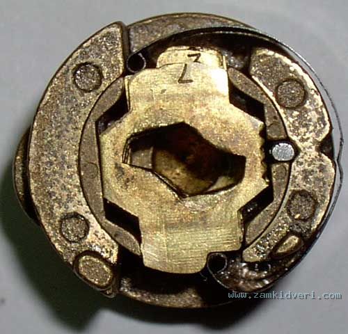

    Шайба расположенная слева не дает начать поворот внутренней части цилиндра даже в случае правильного выставления сувальд, для этого надо также поворачивать верхнюю накладную часть на цилиндре, что тоже усложняет манипуляции.
    начальное положение конечное положение
    Тоже самое но без верхней накладной части
    Справа элемент на пружинке в виде пина, я так думаю просто подпрудижинивает верхнюю накладку, чтобы не мешала двигать сувальдам. Такой вот маленький замочек.
