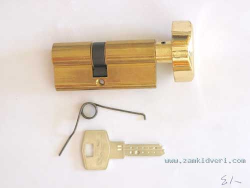

    По умолчанию Открытие цилиндров Kale проволочным крючком
    Тема старая, но вроде в основном приводились примеры китайских цилиндр ов, в том числе Yardeny.
    Но засветился и Кале .
    Так как он является очень распространенным, есть смысл обратить внимание на данную недоработку.
    Любой цилиндр Кале с вертикальной фрезеровкой секрета (лазерный, перфорированый и пр.) в модификации ключ-вертушка, открывается проволочным крючком.
    Ранее много высказывали предположений о том, что прочности крючка не хватит, что бы провернуть замок.
    Спешу развеять Ваши сомнения.
    Тем предметом, что лежит рядом с ключом (на фото) открывались замки: Кале 152/3MR, Гардиан 3211, Mottura 85.971.
    Прочности данного крючка хватает c таким запасом, что даже если бы ригели немного "затирали", то все равно бы замок открылся.
    Допускаю (под рукой не оказалось), что цилиндры с длиной внешнего плеча более 31 мм, не будут открываться подобным способом.
    В роторе устанавливается цилиндр , который не пропустит крючок.
    Но учитывая, что на большинстве дверей стоят цилиндры Кале 31х37мм - это не имеет значения.

    Задача взломщика просунуть сталистую проволоку в канал ключа и зацепив кулачок повернуть на открывание.
    Таким образом любая скрепка, пружина и сталистая проволока засунутая в отверстие для ключа, цепляет кулачок и способна его повернуть на открывание, как будто то бы, это делает владелец замка через ручку изнутри.

    На момент написания первого поста поста испытания проводились без двери.
    Вчера попробовал на "клинской" с замком Кале 152r. Результат положительный.
    Поправте если не прав: не имеет значения какая дверь и сколько контуров уплотненя, исходя из того, что дверь фиксируется на защелку и ригели у замка передвигаются свободно. Т.е пробовать можно и при открытом полотне двери и без двери.
    Но будут играть роль тяги (особенно их вес) и девиаторы.
    P.s. Сомнительно, что на двери с такой опцией как девиаторы, будет стоять цилиндр Кале .
    Добавлю, что для замка Кале достаточно и более тонкого крючка.

    Частенько бываю в магазине у Konstantin 1, реально видел, сам прокрутил.
    Хотя от "КАЛЕ" и его производителей всегда можно видеть только - ОТДЫХ -
  15. #15
    Konstantin 1
    Все очень просто, когда попробуешь сам.
