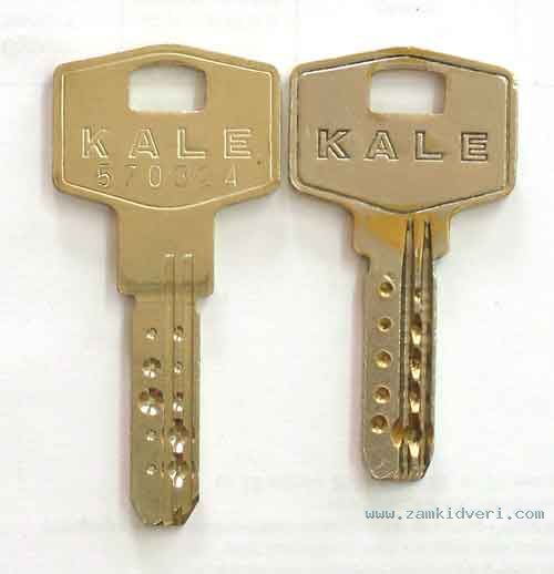

    Успехи Кале на российском рынке не дают китайцам покоя.

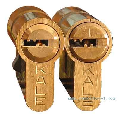

    Пример китайского цилиндра Кале .
    Фото 1961 - слева оригинальный цилиндр Кале , с права китайский.

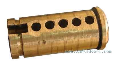

    Фото 1966 - ротор имеет, традиционные для китая, следы грубой механической обработки.

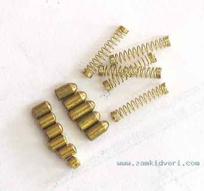

    Фото 1962 - пинов всего пять, в отличии от 10 Кале .
    Упорных пинов было шесть. Почти мастер-система .
    На сладкое Фото 1967 - слева оригинальный ключ Кале , справа китайский.
    Обратите внимание на фрезеровку "секрета" в левом ряду.
    Шейка ключа у китайца короткая - броней воспользоваться не удастся.

    На оптовом рынке мне настойчиво предлагали приобрести китайские "Кале" (английский ключ) с 5 пинами и выглядящими как китайские сердцевины 5-летней давности, т.е. немного лучше, чем обычные.
    Да ладно бы "Кале". Китайцы успешно подделывали российский Дааз (Димитровоградский) ЗВ-4, Симферопольский "Сантехпром"...
    VASIL
    КО "Дверь-зверь" то же использует китайские замки
    Их замок ЕВРО, это китайская копия КАЛЕ.

    Встретился с 5-пиновым замком "Кале", на ключе к которому прфрезеровано 10 секретов. Причем ключ выглядит как левый на фото 1967, домообразное ушко, номер, длинная шейка.
