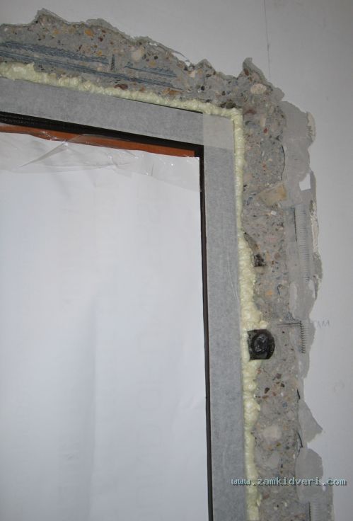

    После расширения проема с 4-х сторон при установке двери остались достаточно большие неровности и сколы стены (что вполне естейственно при работе перворатором и кувалдой).
    Чем лучше все это выровнять? С Ротбандом связываться не хочется - слишком, на мой взгляд, ненадежно.
    Сделать опалубку и замешать сухую смесь типа M300? Или есть другие материалы, а может и способы?
    Я бы по периметру проема набил дырок перфом, в них дюбеля и саморезы, к ним проволоку 3 мм прикрутить - будет типа арматура. Далее по периметру проема саморезами закрепить опалубку из рейки в плоскости стены - так зададим будущий угол стена/проем. Грунтуем проем и полученную полость заполняем раствором (ремсостав (Крепс, Плитонит), Сертолит Литой бетон(М300) или аналог)

    Тоже есть такая проблема. Мне на этом форуме что-то похожее советовали ( способ у ака).
    Но я не понял как сделать вот так < Далее по периметру проема саморезами закрепить опалубку из рейки в плоскости стены>. Что саморезы в бетон вкручивать? Можно конечно сделать несколько отверстий по дюбеля.
    Меня все-таки больше интересует что делать потом. Допустим, сделалии углы. Их ведь надо как-то декоративно обработать (плитка, вагонка и пр.) Может быть кто-то поделится опытом.
