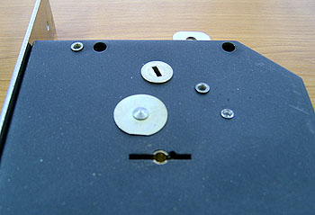

    А тут вот, фото разобранных Клубом любителей замков, замка фирмы КЛАСС CLASS GS-SM-012-015 и совершенно «нового» замка YALE SCORPION ML 04 (ASSA ABLOY Group, Щвеция) http://www.locks.su/test/yale_ml04/srv1/index.shtm
    Все отличие, это наличие так называемой защиты Скорпион, она же Scorpion, как утверждают опять устно разработчики замка имеющая патент.

    По нашему плану Клуба любителей замков, замки YALE ML 04 сиречь Класс GS-SM 012Z-015 и он же CLASS GS-SM-012-015, будут проверены на взломостойкость и наличие защиты по всем рекламным слоганам, на этот раз разносящихся легким ветерком по Интернету, уже от имени международного концерна АССА АБЛОЙ, но устами Гаврилова и его дочек.
    Кроме того, сильно заинтересовал Клуб и замок защелка Yale 8000 серии, http://www.yalelock.com/Local/Russia...s/8010_sml.jpg с непревзойденными по качеству цилиндрами http://www.yalelock.com/12925.epibrw

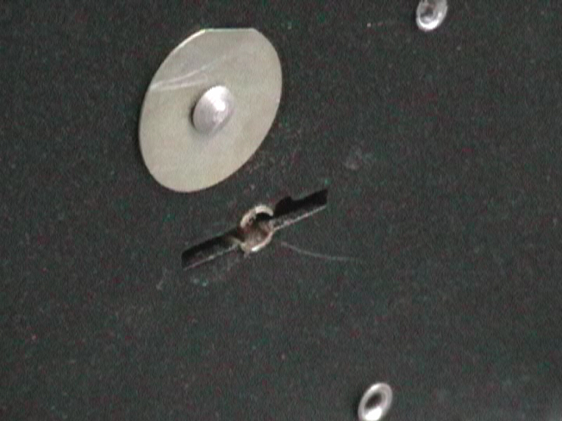

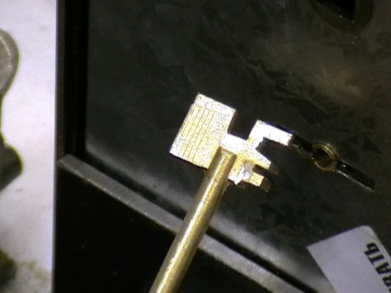

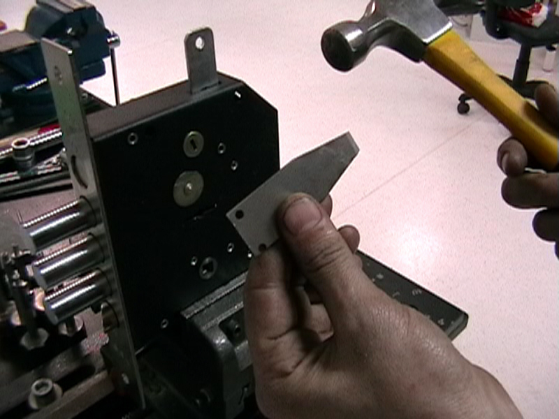

    1. Бампинг как наиболее эффективный способ показать настоящие свойства этих цилиндр ов в замках Yale 8000

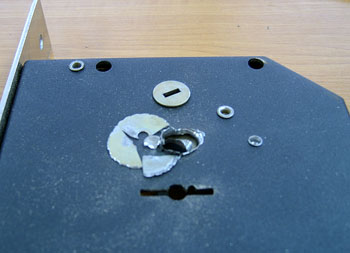

    2. Взлом замка Yale ML 04 манипуляционным способом методом импрессии (методом деформационных отпечатков) при помощи ключа-отмычки без разрушения отсечной шайбы .
    3. Взлом замка Yale ML 04 отмычка ми при разрушением отсечной шайбы
    4. Взлом замка Yale ML 04 путем перепиливания засовов.
    5.Взлом замка Yale ML 04 путем отжима двери и ригеля замка.
    6. Взлом замка Yale ML 04 путем высверливания стойки хвостовика засова и продергивания засова на открывание крючком.
    7. Взлом замка Yale ML 04 ключами- отмычка ми при помощи считывания кода
    ключа - демонстрация открывания замка разными ключами.
    8. Взлом замка Yale ML 04 при помощи свертыша.
    9.Анализ фальсификации так называемых ложных пазов на замке Yale ML 04
    10. Анализ места изготовления цилиндр ов для замков Yale 8000, и демонстрация присущих данному месту, огрехов и явного брака.

    Видео как там за 20 секунд пилится крутая защита от перепиливания, увидеть можно тут Видео (3 Мб)
    http://www.locks.su/test/yale_ml04/m...e_ML04_mhs.mpg
    Стоимость теста 2000 рублей или 57 евро без НДС.
    Правда говорят, что все шведы, жадные до ужаса.
    Исполнители МЧС.
    Вывод, очевиден: опять поздравляем Господ, соврамши от АССА АБЛОЙ.

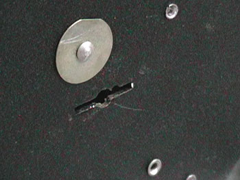

    Методика свертыша взлома замка заключается в том, что свертыш сворачивает силой все сувальды внутри замка, отрывая стойки крепления сувальд, срезая хвостовик на гребенке ригеля. http://www.kriminalist.com/images/klass/015_2.04.jpg
    Признак свертыша, большая дыра в районе скважины(ключевины) на замке.
    http://www.kriminalist.com/images/klass/015_2.02.jpg
    Время взлома замка до 10 минут, но как правило требуется большая сила или рычаг для проворота свертыша внутри замка и рассверливание или иное расширение (отверткой) замочной скважины замка.
    Взламывают свертышом любые замки и, в том числе цилиндры.

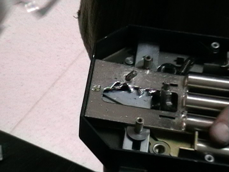

    ML 04 -02 названном смело замком «повышенной надежности», действительно имеется так называемое ослабление зубьев гребенки. Для полных профанов, в том числе их фирмы АССА АБЛОЙ? выглядит эта защита вот так, здесь видно какие эволюции происходили на фирме класс, и с каким трудом местные инженеры рожали ослабление основания зуба.
    http://www.locks.su/test/yale_ml14/srv2/d003s.jpg и в итого родили то, что назвали защитой.
    По факту нами обнаружено, что действительно ослабление зубьев произведено, и стойка хвостовика приварена довольно неплохо, и выдерживает большое усилие.
    http://www.locks.su/test/yale_ml04/svert2/009.jpg
    Однако, грамотность инженеров, там трудящихся, если они есть, удивляет весьма. Любой вор, типа Самойлова, с тремя классами образования и 7 судимостями, http://locksclub.nm.ru/com/new_sam.shtm
    знает точно, что свертыш упирается не в зуб гребенки, а в основание гребенки.
    http://www.kriminalist.com/images/klass/015_1.7.jpg это старая гребенка замка Класс 015, уже однажды испытанного, что видно пошло на пользу Гаврилову, но не его инженерам. Вы видите, что на старом замке зуб не ослаблен совсем, и свертыш, http://www.kriminalist.com/images/staty57/svertish.jpg
    его сворачивал за 2 минуты.
    Дырки под свертыш сверлят в слабых замках типа Меттем, Класс, в центре скважины, но при ослаблении зубьев как на Чиза, Моттура, или как на этом бредовом YALE, дыру для вращения свертыша ВОР, сверлит так, что бы сразу упереться в основание гребенки, а не зуб.

    Обычным, старым, как мир методом импрессии, замок открылся за 20 минут.
    http://www.locks.su/test/yale_ml04/def/index.shtm
    здесь видео http://www.locks.su/test/yale_ml04/def/index.shtm
    на 21 МГБ.
    Специально сноска для сотрудников московского представительства АССА АБЛОЙ.
    Метод демонстрирует полковник ФСБ в отставке, Кутыловский Владимир, ныне пенсионер и технический директор (главный инженер) фирмы Петеркей.
    С учетом того, что вы любите, красть чужое через воров, советую посмотреть ссылки на английском языке в сети по ключевому слову «импрессия». Чужое красть нехорошо, некрасиво. Пойдете свидетелями или пособниками ворам.
    Вся трудность создания отмычки под эту лажу, заключается в том, что ломается все время бородка ключа, ослабленная этим дурацким вырезом.
    http://www.locks.su/test/yale_ml04/def/004.jpg
    И простое умозаключение приводит к выводу, что надежность замка дай Бог, сто открываний.
    Не больше, так как бородка ключа ломается.
    Там металла, остается между секретом, и вырезом всего два миллиметра
    Дополнительно сделан тест на работоспособность так называемой защиты от высверливания в виде железного пятачка, над стойкой хвостовика.
    Патент, что имеет Гаврилов и компания АССА АБЛОЙ, утверждает, что якобы, если прикрыть сверху свою глупость кусочком железа http://www.locks.su/test/yale_ml04/sv/004s.jpg
    на заклепке, то тогда сверло, упершись в этот пятак, начнет его поворачивать, и пяточек будет все время вращаться.
    Как бешенный вращаться , и не давать сверлу, углубляться в металл.
    Вот такое значит открытие сделано.
    Выглядит этот позор инженера так, что после первого тычка сверлом, ломается тут же этот «фиговый листочек», так как никак не удается сверло направить прямо и точно в центр этой дебильной заклепки. Не получается никак.
    Тогда сверло соскакивает, и разрезает всю эту «защиту», на кусочки, так как толщина у неё всего 0.4 мм. Бумага толще на беломоре.
    http://www.locks.su/test/yale_ml04/sv/005s.jpg
    И вращаться она, не желает ни при каких обстоятельствах, так как снизу под ней произведено напыление.
    А Гаврилов на этот бред, в самом деле патент получил, и вся АССА АБЛОЙ сидит и вместе с ним в этот патент смотрят.

    4. Имеющаяся заградительная пластина, так называемая защита Scorpion, или называемая «отсечной шайбой», ПРИКРЫВАЮЩАЯ замочную скважину при повороте ключа, но не препятствует отпиранию замка методом деформационных отпечатков и методом манипуляций (отмычками). При необходимости данная защита SCORPION, ЯКОБЫ защищенная патентом, , разрушается обычной отверткой за 5 секунд, и ЛЕГКО УДАЛЯЕТСЯ ИЗ ЗАМКА, не препятствуя взлому замка иными способами.
    Тест будет повторен аналогично замку ML14.
    5. Заявленная защита, в виде шайбы, которая должна вращаться, защищая стойку хвостовика засова от высверливания, фальсифицирована, и на практике не от чего не защищает,и вращаться не хочет

    Разрушение отсечной шайбы замка Yale ML 04. при помощи молотка и зубила,
    Инструмент: молоток + зубило
    Время взлома: 5 секунд
    Видео (2 Мб)
    http://www.locks.su/test/yale_ml04/s..._ML04_scor.mpg
    фото http://www.locks.su/test/yale_ml04/scorpion/001.jpg
    шайба якобы защищающая от отмычек проволочных на местев замке.
    http://www.locks.su/test/yale_ml04/scorpion/004.jpg
    зубило и молоток как спец иструмент для удаления этой "патентованной защиты" из замка.
    http://www.locks.su/test/yale_ml04/scorpion/003s.jpg
    Пара ударов и нет в замке никакой защиты.
