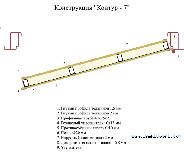

    2Вольдемар Стал хаят все, профиль не замкнутый.. а у Неман а, ДПЗ замкнутый что соответствует ГОСТ. Сижу читаю разбираюсь в типах профилей. А вы случаем не знаете как выглядит вот такой профиль? цытата с сайта http://www.dveri-kontur.ru/catalog.p...nstr&p=kontur7 {=коробка двери изготовлена из двух сложных профилей толщиной 2мм, сваренных друг с другом=}. хорошо это что сварео из двух профилей или плохо? Есть смысл заказать в крупной фирме как Стал, ДПЗ, НЕМАН или они все избаловались уже и лучше заказать в маленькой конторке как КОНТУР??? Читал форум на dpz.ru много негатива.. В голове каша!
  16. #56
    ssolovov
    Фраза несколько не стыкуется с рисунком ('kontur7.gif') - если кликнуть на фразу "Схема продольного разреза двери" в приседенной Вами ссылке. Там ясно видно п.1 - гнутый профиль 1,5 мм. Причем цена на данное изделие (с одним наружним листом, без заполнения коробки, с заполнениеми полотна пенопластом) впечатляет. Если взять один приличный двухвистемный замок и простенькую отделку (не винилискожу, естественно), получится примерно следующее.

  17. #57
