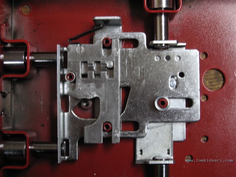

    Александр Сторожев
    Цитата Сообщение от АА
    Замки практически одинаковые.
    Если предложат на вскрытие два сейфа с миллионом баксов, выберу с замком РОТЕНТ однозначно!

    Александр Сторожев
    Вот картинка чтобы легче сравнить. Места для отмычек хоть отбавляй, сувальда Кербероса напоминает букву Н (по направляющим втулкам), пространства гораздо меньше и если в коде ключа присутствует максимальная по высоте нарезка, да еще не одна, надо попотеть чтобы их поднять на нужную высоту, в Потенте гуляй-не хочу...
