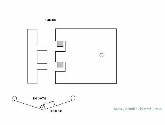

    Спасибо за информацию. Я собсбственно вот на что нацелен: замок типа отчественный, типа "краб" Там сверху цилиндр ики высовываются и входят в две...круглые проушины что-ли. При таком замке створки ворот будут иметь ход и не надо там распирать вверх низ. Я рисунок прилагаю .
