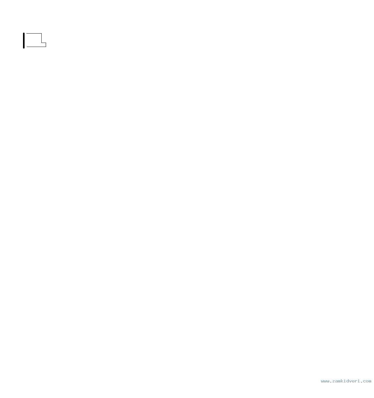

По сравнению с теми коробками что у нас предлагаются это произведение искусства.Сообщение от ssolovov
Коробки, которые у нас предлагаются сделаны из незамкнутого профиля, у которого полки одинаковой длинны.
