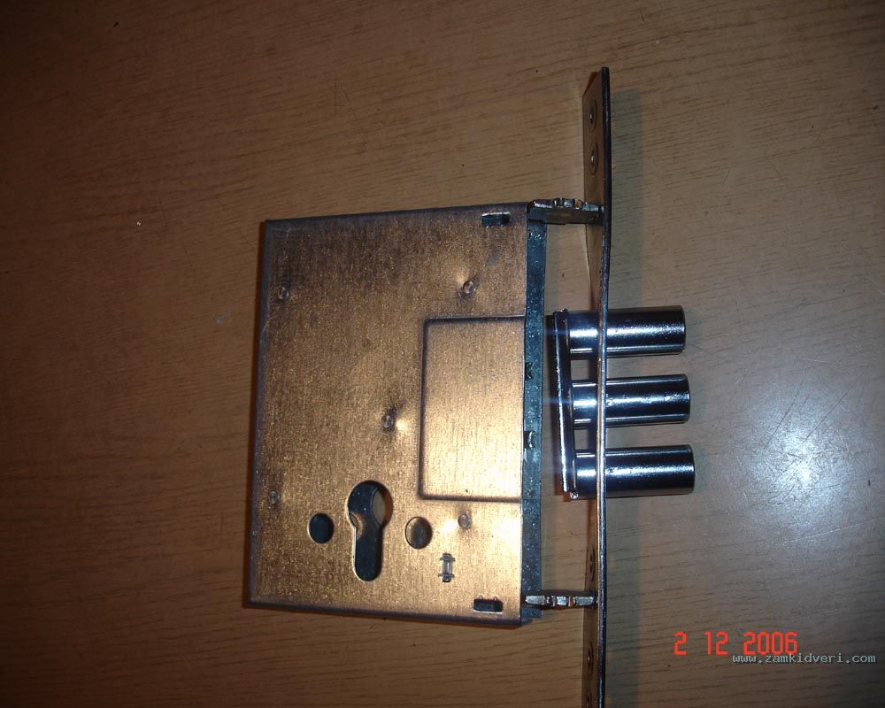

    мастер Михаил
    2doorsko
    Упаковка у этих замков грамотная и красивая, девиаторы откровенно слабые на отжим ригелей. Укомплектован накладными протекторами, что у меня на фото в "вопросах к мастеру Михаилу". Толку от них сами знаете. Что касается качества, то оно удручает, один и тот же цилиндр установленный в разные корпуса этих замков, работает по другому, то есть если в одном заедает на первом обороте, то на другом замке, на втором.

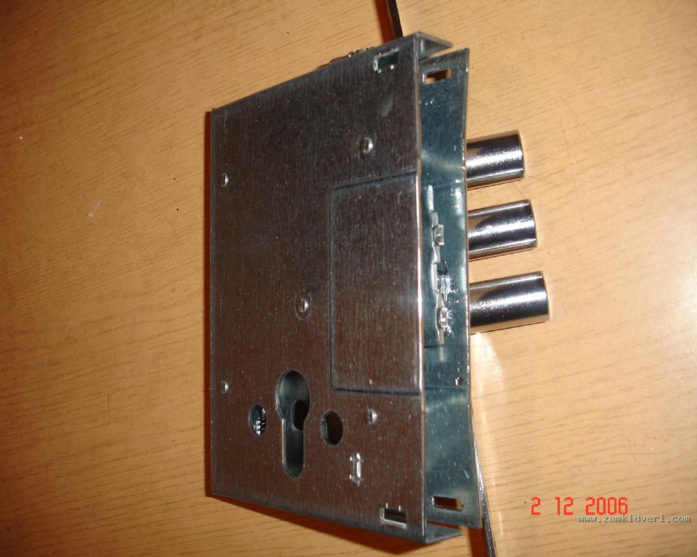

    мастер Михаил
    2FCSM
    Да куда же на этот замок протектор вешать? Он либо болтаться будет на нем либо раздавит замок.
    Не пойму что так все вдруг полюбили продукцию Кале Килит? То, что она стала жертвой Китайцев? Так Китайцы скоро всех производителей нашего шарика "прикроют".
    Как бы там ни было, но это не замок даже 2 класса:
