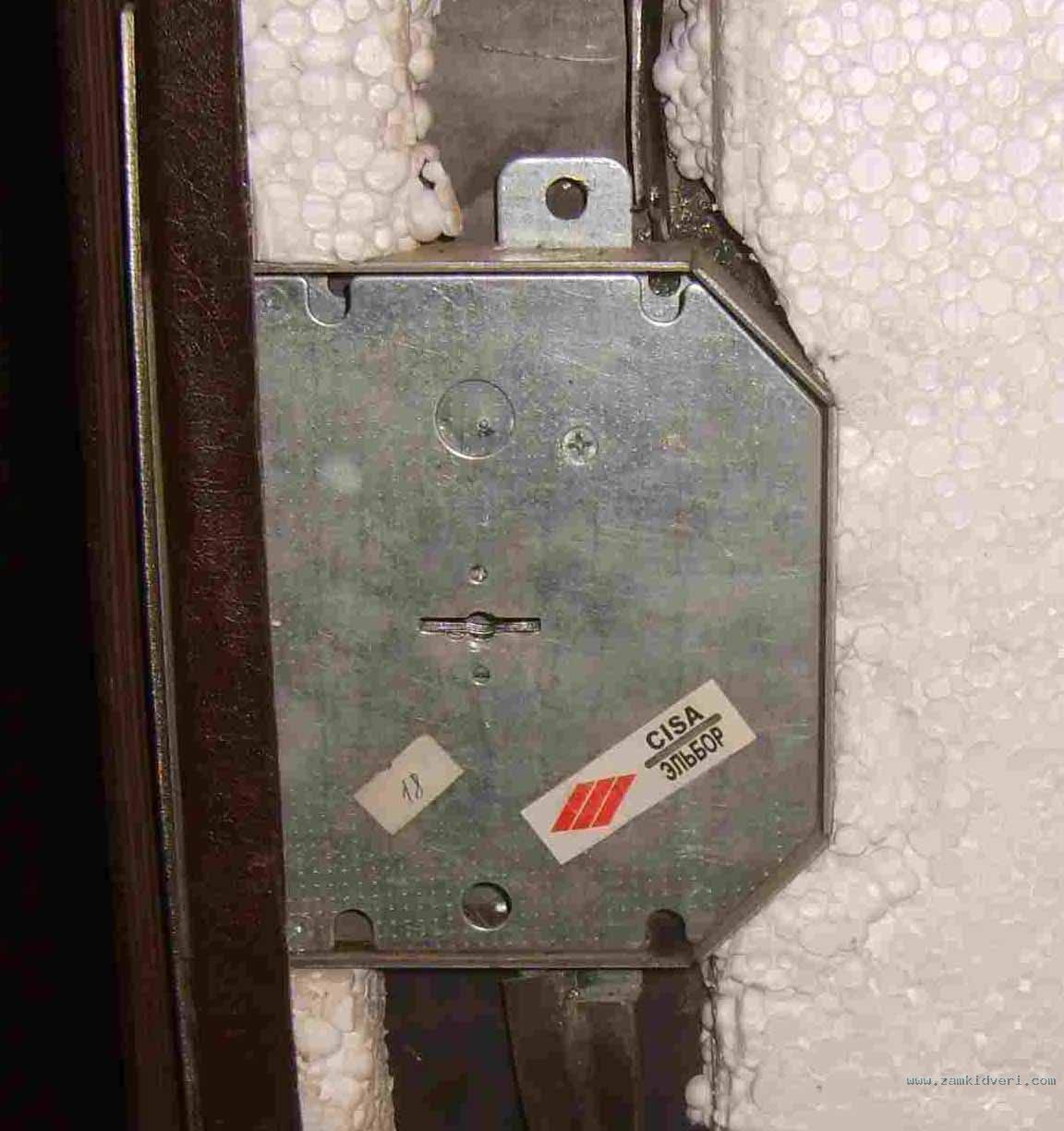

    У самого подобная ситуация- когда дверь заказывал - фирмачи такое спортачили, за торец замок зацепили, про боковые болты - вообще забыли... замок болтается...посадочного кармана нет вообще...даже в намёке.., да ещё и пенопласт придётся на базальтовую вату заменить...
    теперь керберос ставить надо, правда в наших краях крепёжных накладок нету.. придётся самому кой-чего мастерить..

    Да вот,взял как орентир установочные пластины на ЛОКС.Ру , материалы уже нашёл. урву свободное время сделаю. А тот замок на фото, эльбор, от свёртыша защиты не имеет, да и стойка хвостовика расположена к внешнему листу полотна двери, СТОЙКА ИМЕЕТ СКРУГЛЁННУЮ ФОРМУ, правда, есть в торце миллископический шарик, вероятно - защита от высверливания , ложных пазов на сувальда х нет, правда установили сборщики тот замок с фото ОБРАТНОЙ СТОРОНОЙ, ЗАЩИТОЙ ОТ ВЫСВЕРЛИВАНИЯ В КВАРТИРУ...
    они думали, что я не найдя ключа у себя дома дрелью буду его высверливать стойку дабы выйти из дома..
    Квалификация установщиков явно вызывает сомнения... Что их заставило подобный замок установить сувальда ми под ключом? У подобного Эльбор а поломка пружины не такая уж и редкость, видимо заложили еще одно испытание хозяину...
  14. #14
    После 3,5 лет эксплуатации (снят) пружины сохраняют свою упругость, но имеется значительное количество опилок и пыли, на механизме есть выделяющиеся отметины притирки. А вообще, пружины чересчур сильны, ключ поворачивается с напрягом..
    Такая радость почти большей части Минска ставится за 35 баксов при изготовлении стальных дверей. Жаль, что клиенты внутрь, под обшивку не заглядывают, так удивились бы.. А ЗРЯ, НАДО ОБЯЗАТЬ ВСЕХ УСТАНОВЩИКОВ ПЕРЕД СДАЧЕЙ ДВ. ЗАКАЗЧИКУ ПОКАЗЫВАТЬ НУТРО ДВЕРИ, КАК ЕСТЬ
