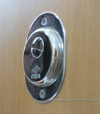

    Цитата Сообщение от umkas
    А как установить врезную накладку, что надо с дверью делать (кто делает, за какие деньги)?
    В двери вырезается отверстие под накладку примерно 52 мм. Накладка утапливается в дверь до замка и притягивается к нему двумя болтами 6мм. Стоимость работ 1200-1500 рублей. Мастер Сергей 506-76-08. Сошлетесь на меня - получите скидку.

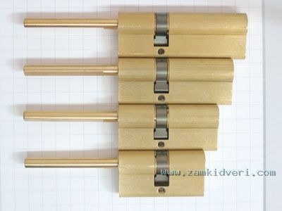

    И как длинну цилиндра считать: по размеру А или по размерам В и С?
    И так и так. Размер А - общая длина цилиндра (без учета поворотной ручки). Размеры С и В при установке врезной накладки у Вас будут разные. Точнее можно сказать если Вы померяете дверь. От центра винта, которым закреплен цилиндр , в обе стороны по толщине без учета накладок.
    Если заморачиваться не хочется, можно использовать цилиндр с длинным хвостовиком. Фото под рукой нет. Внизу картинка из каталога Чизы. Передняя часть цилиндра изменяется с шагом 10 мм (30, 40, 50, 60 мм), как раз под разной высоты накладки. А задняя часть представляет из себя стержень длиной 65 мм, который отрезается по месту и на него устанавливается поворотная ручка.

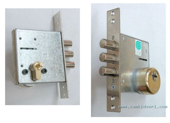

  15. #35
    Konstantin 1
    А почему надо менять броненакладку?
    И новая броненакладка станет на прежнее место или надо новые отверстия сверлить?
    В примере использован Ваш же замок, только модель без ручки (3201).
    Фото1 - вид с двух сторон.
    Фото2 - вид на двери.
    Фото3 - цилиндр с длинным хвостовиком. Это для информации.
