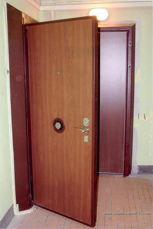

    у бабушки, не в россии, дверь ставили лет 10 назад, замок - посередине прям такая огромная ручка (круглая, которая поворачивается по кругу пару раз. От нее при закрытии выдвигаются железные штыри в стены, пол и потолок (спец отверстия для этого были сделаны), все это фиксируется поворотом ключа. Что это, где брать, кто делает? Там нам делал наш хороший знакомый, сказал что это запорное устройство...

    2Оля-ля Я писал про замену цилиндра , а не замка. Заменить цилиндр довольно просто, но возможно придется регулировать положение броненакладки, поэтому я советую пригласить специалиста. Дверь можно заказать с временным («монтажным») цилиндр ом или вовсе без него, Вам решать. На фотографии замок «Барк» (в центре дверного полотна видна его рукоятка) в двери К-9. Может быть, у Вашей бабушки что-то подобное? Правда, должен сказать, что в данном случае мы использовали «Барк» не в «штатном» варианте установки, а в качестве «блокиратора» системы запирания.

    Насчет замка, весь механизм не виден, но видимо что-то похожее
    если не секрет, сколько такое чудо стоит? А то мы сегодня уже дверь заказали, когда спрашивали , сказали что только к обыкновенному замку можно два дополнительных штыря приделать, уходящих в пол и в потолок.
