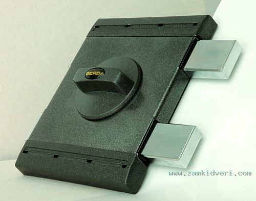

    Подумываю сделать апгрейд стальной двери, есть планы по замене 1 внутреннего замка (до этого был ЭЛЬБОР)
    Есть ли смысл ставить, например, внутренний замок Керберос с бронепластиной и накладной "GERDA titan"?
    Вообще,как проявили себя замки фирмы GERDA на бескрайних просторах СНГ?

    добавлю, обзванивал службы по экстренному вскрытию замков, консультировался.
    ОНИ ОТКАЗЫВАЮТСЯ ВСКРЫВАТЬ ЗАМКИ КЕРБЕРОС И GERDA tytan
    мотив - очень много возни, а результат работы сложно прогнозировать.
    про кербкросы некоторые вообще понаслышке знают.

    Возникает вопрос в том, тогда каким образом открывают эти польские замки? .. отмычка , полуавтоматические методы, бампинг ......? просветите плизз, если это не военная тайна.
    (вопрос про кувалды, выбивалки, и болгарки вне рассмотрения)

    2Shell Это очень интересный ответ. Если вы не знаете точно о том как открывают этот замок то нечего прикрываться высокопарными фразами.
    Из того что можно сказать про замок по его внешнему виду-из-за небольших (относительно) ригелей плохо противостоит отжиму.
    По поводу неразрушающего вскрытия-очень бы хотелось увидеть отмычку, так как замочная скважина у него очень узкая и штифты разнесены в пространстве -очень затруднительно получить доступ к каждому в отдельности. Но что упрощает дело так это то что место за которое проворачивает ключ сердечник, доступно снаружи, т.е . в отлтчие от барьеровских механизмов (у них это уступ внутри)можно приложить вращающий момент к сердечнику и работать какойто отмычкой(может даже по технике raking).

    про ГЕРДУ я народ спрашивал потому, что хотелось узнать, его как дополнение ко внутреннему замку КЕРБЕРОС более менее нормальным накладным. Да и на "криминалисте" про его отзывы ничего, сильно не поносят..

    тогда какой накладной замок можно порекомендовать как надёжное дополнение к внутреннему Керберосу?

    А вот что значит как дополнение? Для чего дополнение --как задвижка с ручкой?
  12. #12
    два замка - лучше, чем один, а почему накладной - система тяг будет от керберос а внутреннего мешать.
    да и надёжней это всё..
    крайний выход - 2 сувальдных поставить придётся, но полотно 55 мм..
    Сигнализация - само собой разумеется.
