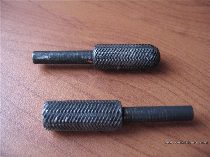

    Александр Сторожев
    Цитата Сообщение от ac_52
    2 vvstm:
    По Ст3 отверстие д6-8 мм сверлится за 30-40 секунд легко.
    Речь идет про отверстие диаметром 40 мм (4см), ручной эл.дрелью в листе 8мм трудновато такое сделать, у меня максимум возможного-25мм, хвостовики свёрел обрабатывал токарь до 13 мм,
    начинаю с 5мм и дальше 8-10-13-16-18-22-25 (не догма).
    Ускорить обработку кромок отверстия большого диаметра после сверловки по периметру можно применив шарошку.

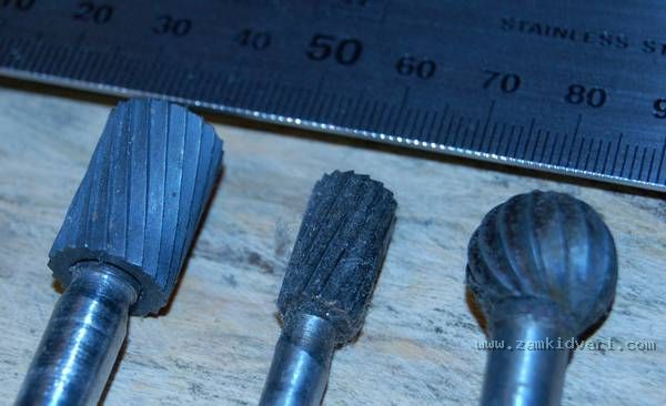

    ac_52
    2 СТОРОЖ:
    Я имел в виду, что по контуру насверлить отверстий д6-8 острым сверлом можно достаточно быстро. Перерезать перемычки и обточить шарошком типа Вашей. Кстати, рекомендую, таким бором по мне получается быстрее - покупаю на рынке.

    Александр Сторожев
    2 AC52
    Теперь ясно.
    У нас не нашел такого инструмента...В свое время пользовался таким набором купленным при коммунизме, есть минус - врезается в тонкий металл и уходит в сторону, шарошкой можно работать точнее, сильно не врезается, работает как напильник.

    Если вы все же будете резать металл сверлом, то чем меньше будут расстояния между отверстиями, тем качественнее будет срез. Опытные мастера могут за одну минуту вырезать отверстие маленькими сверлами, диаметром 50мм ( именно этот диаметр приходиться вырезать для установки Барьер а), при этом кромку среза обрабатывать уже не будет необходимости. Для начинающего обработка кромки необходима. Для этого применяются шарошки, но боже вас упаси, применять шарошки которые опубликовал Сторож! Вот АС 52 опубликовал правильные шарошки, хотя имеются америкосовские еще правильнее, но ими надо уметь работать, или иметь высокооборотистую 25-30000 об.мин. Без очков нечего и думать работать. Единственное но, - все это очень дорого для разовой установки замка.
