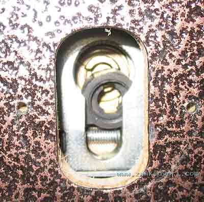

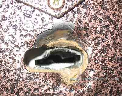

    Заметил, что во многих дверях отверстие для ключа круглое, диаметром больше ширины скважины для ключа в замке. По - моему, это на много облегчает вскрытие замка. Разве производителям это не приходило в голову? С чем это связано?
    Konstantin 1
    Это обычная халтура. Сделано для простого совмещения скважины замка и отверстия в двери.
    Производителям это действительно не приходило в голову - им наплевать.
    Вот фото.

    Отличный вопрос.
    Действительно обычное отверстие в зхамке это замочная скважэтины, ич ем она больше тем удобне шуровать там отмычка ми. И не только отычками. Большая скважина за замках меттем, расположена ровно против гребенки засова.
    Сам корпсу закма тонкий.
    Таким образом вор просто засовывает внуть отвертку и использует её как свертыш.
    Примерно пару лет назад диретору Меттем показали все это в лицо, и он не удивился так как знает об этом. Разговор свелся прмерно к тому, что и черт с ним, пускай крадут. И крадут.
    Делать нечего метем не стал и не станет никогда.
    Замок 015 Класс, он же Yale Ml14, выдумана какая крутая отсечная сувальда , выбиваемая из замка за секунду, показали, предложили что сделать.
    В ответ ведро помоев, и ответ типа для такого дешевого замка, нечего улучшать не станем.
    Чиза , моттура,МТл говорить не хочется так как ясна позиция делать дешевле и что бы легче было взломать.
    Аблой , родил мышь под названием Аблой Sl900, там дыра под ключ 10 мм!
    Единственный способ увеличить взломостойкость замка, это уменьшить размер замочной скважины.
    А производители не только знают, но и специально делают такие замки.
