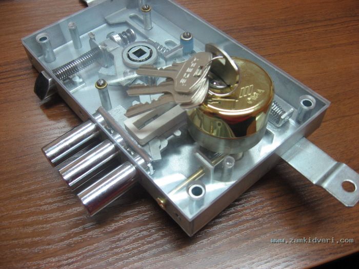

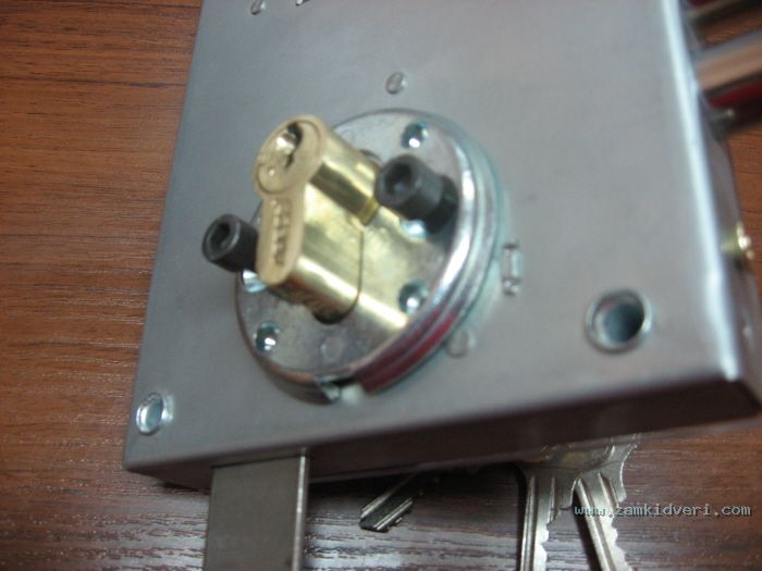

    Добрый день.
    Выглядит это примерно так.
    Крепление к корпусу замка + ответная часть.
    С уважением.
