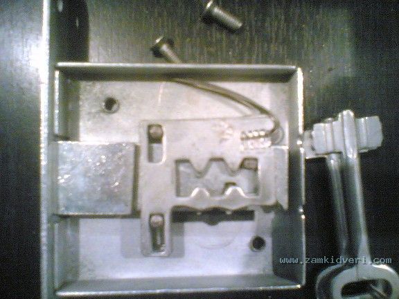

    А картинки нет такого чуда ? Может это замки узкой специализации, например для ящиков электрооборудования?
    Я при замене замков, иногда клянчу у хозяина старый замок, для своего музея, если интересно могу выложить фотки некоторых достойных экземпляров.
    А вообще убедился, что даже простейший сувальдный врезной замок держит вора и наркомана гораздо лучше цилиндр ового, особенно накладного.

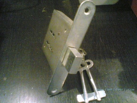

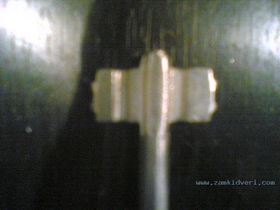

    Размещаю фотографии, предоставленные участником Ключник.
    От себя добавлю, что такие замки до сих пор используются в обычных школах для закрывания дверей классов - т.е. именно в том месте, где и нужны замки от честных людей - поскольку в иных кабинетах из ценностей - только мел, лежащий на доске
