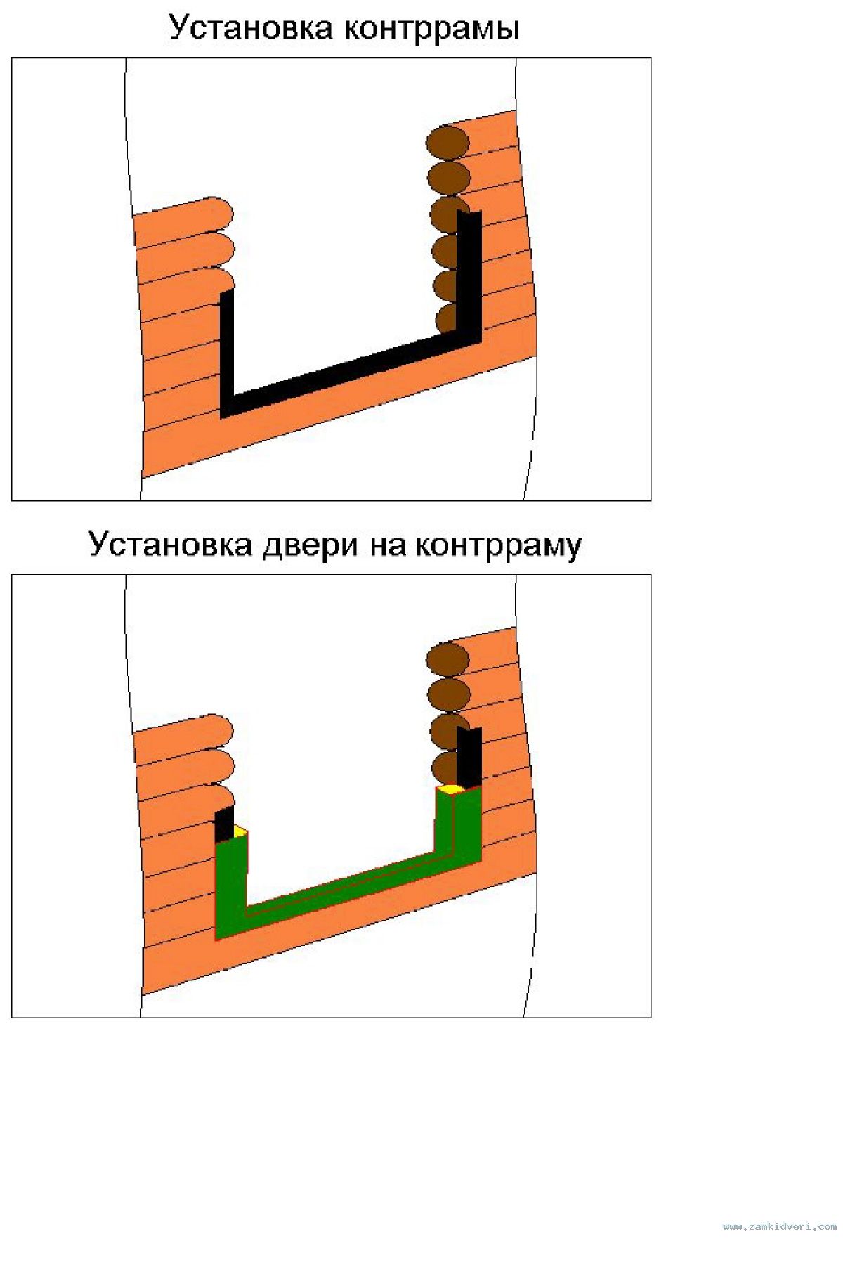

    Добрый день!
    Укажите, пожалуйста, растояние от ручки второй (внутренней) деревянной двери до края наружного проема. Это расстояние которое необходимо для подбора ширины рамы МДБ.
    Заранее оговорю - что для монтажа металлической двери в деревянный проем желательно установить контрраму из уголка. В принципе технология не сложна. По крайней мере "НЕМАН" Санкт-Петербург это делать умеет и знает.
    Давайте продолжим - Вы укажите расстояние - я вышлю Вам черчеж.

    RESPECT
    Цитата Сообщение от RESPECT
    ...Заранее оговорю - что для монтажа металлической двери в деревянный проем желательно установить контрраму из уголка...
    С уважением.

    kkivi
    Расстояние чуть больше метра, точнее сейчас не могу сказать - позже уточню
    Если я правильно понял смысл вопроса - то Вы пытаетесь определить максимально возможную
    ширину двери при внутреннем открывании. Я то честно говоря хотел наружное открывание.
    Что такое МДБ?
    Контрраму обязательно делать сплошной, или можно закрепить 4 независимых уголка по сторонам?
    Какова ее функция? Дополнительная жесткость, или просто облегчение монтажа рамы?
    RESPECT
    Цитата Сообщение от kkivi
    ...Расстояние чуть больше метра...
    Добрый день!
    Этого вполне достаточно!
    Что такое МДБ?
    Я именно наружное открывание и хотел Вам предложить.
    МДБ - металлический дверной блок.
    В принципе можно и на 4 назависимых уголка. Но у себя я сваривал их по периметру - т.е. четыре шва по углам + через каждый брус (можно через два) по одному штырю, каждый соединенный сваркой к несущему уголку. Верх и низ - достаточно по два штыря к уголку.
    Конструкция получается в первую очередь весьма жесткая - вот это важно.
    При перемене влажности - контррама с'амортизирует нагрузки бревен при рассыхании.
    Плюс ко всему - при выставлений МДБ по уровню - под раму возможно придется подкладывать метал. пластины (особо важно под петлевую зону). Опять же - МДБ должен стоять жестко (либо на металле, либо на бетоне)- но ни в коем случае не на дереве.
    С уважением.
    Aleks_nw
    извиняюсь что вклиниваюсь в разговор.. вставлю свое мнение..
    всегда опасался иметь дела с деревянными постройками т.к. дерево весьма нестабильный материал меняющий свои размеры под действием влажности.. отсюда широкие зазоры в самодельных дверях которые я делал (чтобы через полгода у заказчика ничего не заклинило) ..
    сруб у вас выстоял достаточное время.. это хорошо.. но все равно размер проема нестабилен.. поэтому перед установкой двери его хорошо бы усилить.. если варганить дреевянную дверь из досок к которой бы не было требований ни по легкому закрытию, ни по отсутствию щелей и пр.. то все было бы просто.
    а поскольку вы хотите заказать хорошую дверь.. у нормального производителя (не в гараже свареная) то производитель за качество двери отвечает.. есть эксплуатационные требования товара при нарушении которых гарантия сниматеся (производитель не отвечает за то что дверь высаживают тараном и.тп. и в том числе что ее поставят в сруб где какое либо расширившееся бревно удлинившись не согнуло бы коробку..
    чтобы исключить ваши претензии что дверь через полтора года стала скрипеть в петлях и похожие. вам предлагают усилить дверной проем.. тоесть создать элемент который бы принимал на себя нагрузку от изменивших свои размеры под действием влажности бревен.
    лично я сделал бы сварную конструкцию дополнительно обвязав ее уголками изнутри.. просто потому что мне так нравится (наподобие гаражных ворот в гаражах из силикатного кирпича) и в нее бы уже ставил дверь..
    хотя по сути достаточно закрепить два вертикальных уголка - что это дает?
    если какое-то бревно в следствие большего открытия пор или разных дефектов расширится больше чем остальные.. то ему придется толкать этот уголок который закреплен за каждое бревно.. следовательно тянуть остальные бревна - конструктивный элемент который уменьшает изменения проема за счет монолитности..
    (как железобетон.. армирование материалом с другими свойстами - бетон прочен.. метал пластичен.. совмещают оба. получают железобетонный столб который и не ломается при изгибе и не гнется под действием расчитаной нагрузки).
    мое мнение - обвязать дверной проем уголками с двух сторон и соединить их связками (куски железа привареные, либо арматура)..
    если недоступна сварка, то достаточно только два толстых уголка по боковым сторонам наружной двери, но это хуже..
    смотрите на свои возможности.. по мне если делать, то на века.. однако если сварку достать проблемно...... и самому варить термитным карандашом неохота (продается в автозапчастях) то достаточно будет всего двух уголков.

    а то что заранее предупреждают о том что надо усиливать конструкцию и защищать от проседания, так это наоборот хорошо.
    можно и китайскую дверь на пену посадить и тоже хорошо будет.. первые два года..
    всегда удивляюсь что если человеку дать фигню и сказать что это хорошо. он будет радоваться.. а если дать хорошую вещь. но сказать что для того чтобы она работала надо то-то и то-то.. то человек начинает склоняться к фигне.

    Цитата Сообщение от Aleks_nw
    в строительстве такой штукой называют пленку ППЭ, целофан, толь (бумага пропитаная битумной мастикой)
    требуется для того чтобы отбить влагу от теплоизоляции поскольку стена перед теплоизоляцией будет "потеть" а теплоизоляции типа "минеральная вата" влага противопоказана поскольку мокрая минеральная вата плохо теплоизолирует
    Металлическая фольга - вот единственно правильный пароизолятор в этом случае - потому что с другой стороны тоже металл, парам воды деваться некуда, а паронепроницаемость ПЭП, пергамина как ни странно сильно отлична от нуля.
    если не ошибаюсь дверь под обивкой закрыта цельным металическим листом.. это лучше чем фольга...
    металическую фольгу в строительстве применяют обязательно при строительстве бань.. но там еще из критерий температурного диапазона, а так-же теплоотражения (она зеркальная, отражает инфракрасный свет)..
    пергамин.. во.. точно.. толь это более толстый материал.. ну естественно от нуля отлична, но достаточно чтобы не портить показатели теплоизоляции из минеральной ваты. применять опасно в виду пожароопасности (горит, легко возгорается, большая температура горения (больше чем у бумаги)).
    ППЭ его используют в качестве пароизоляции при монтаже полов (ламинат, плавающий пол, плавающий пол из наборного паркета (плиты собраные закрепленные на жестком основании стыкуемые пазами... а так-же крыш.. на крышах прокладывают между кровельным материалом (аллюминиевые штампованые панели, пластиковая черепица и.т.п.) и теплоизоляцией (роквел и.т.п.)
    некоторые производители дверей слышал набивают двери Изотоном (этой штукой бани утепляют ибо инфракрасный свет отражает за одно - пленка зеркальная плюс минеральная вата..
    минусы в том что минеральная вата в этом случае не пресованая.. меньше шумоизоляционные свойства и еще наверное какие нибудь недостатки.
    в общем это материал для обивки стен перед облицовкой ее другим материалом (бревенчатую избу обили такой штукой, потом вагонка и.т.п.
    пресованые листы минеральной ваты специально предназначены для заполнения пустот в гипсокартоновых перегородках, кровле и пр.. но не имеют слоя светоотражающей пленки.
    вероятно под пароизоляцией у дверей стал подразумевается набивка дверей Изотоном или подобным материалом?.. но ведь в данном случае ни о какой пароизоляции речи быть не может... ведь пароизоляция подразумевает сплошное покрытие .... .. ..
