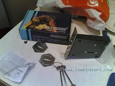

    приобрел замок.. через несколько часов буду устанавливать.. посему небольшой отчет который буду пополнять походу выполнения работ.
    замок упакован в качественную упаковку, качественный и картон, и качество типографии. коробка синего цвета.. на крышке изображен какой-то странный зверь.. наверное керберос .. судя по зверю защита у замка серьезная.. коробка увесистая.. на обратной стороне описано какой хороший замок я приобрел и уведомление что гарантия 100 лет.
    внутри уложен замок, планка, винтики, пакет с ключами (пакет непрозрачный, качественно запаяный) и накладки на отверстие для ключа.
    крутил, смотрел.. ну придраться не к чему

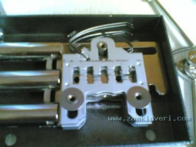

    в ожидании пока мне принесут болгарку (надо несколько расширить окно в дверном полотне) разобрал замок.. поразила точность изготовления.. не скажу что вскрывал много сульвадных замков, но те что я видил по сравнению с этим просто ужасны..
    пробовал крючком двигать пластины прикладывая усилие к ригелю.. не получилось зацепить .. не могу поймать не то что кодовый паз, но и даже ложный.. тоесть их то я чувствую.. а вот пружина достаточна сильная чтобы вернуть сульваду на место.. хотя возможно недостаточное усилие прилагал или еще что-то неправильно делал..
    для эксперимента снял четыре сульвады... даже с четыремя сульвадами справиться не смог.
    крышка сидит на удивление точно.. без крышки ключем не получилось открыть.. небольшое отклонение ключа от оси и уже смещены сульвады достаточно чтобы стойка не попала в паз.
    все сделано просто, но достаточно качественно и точно..
    броненакладку сверлить не пробовал.. не охота портить краску, да и сверел твердосплавных нет.
    поразило следущее.. замок собран таким образом - направляющие для сульвад.. они же стойки на которых крепится крышка либо броненакладка.. укладываются тонкие стальные шайбы, далее сульвады, потом ригели с гребенкой, затем сульвады и опять шайбы.. только если в глубине замка их три.. по одной на каждую стойку, то со стороны крышки только две.. хотя на работу замка это никак не влияет.. все-таки важней их выстроить со стороны ключа.. толшина шайб около 0.1 мм. микрометра и штанген циркуля под рукой не оказалось сказать точно не могу.
    и опять возвращаюсь к баранам - на сульвадах выштамповка чтобы создать зазор между ними (уменьшить трение, исключить зацепления ключа при его незначительном перемещении и.т.п.) высота стоек определяет зазор.. вот там все четко приходит, на собранном замке сульвады не болтаются, и даже ключ перемещать глубже, ближе не могу.. это как же точно надо было штамповать.. не думаю что стойки подгоняют под набор сульвад.
    итого, замок прост, надежен, качественно сделан.. вскрыть я его не могу, даже если выкинуть четыре сульвады.. и если даже наблюдаю за кодовым пазом не скажу что я крутой вломщик.. ни разу не открывал крючком сульвадный замок.. но по моему если смотришь на кодовый паз, и вообще замок полуразобран то уже достаточно легко его вскрыть.
    далее - на полностью запертом замке даже полуразобранный замок не позволяет вытащить ригель.. цепляется стойка за сульвады.. Томас гений.. его подвиг я повторить не смог. причем Томас ведь через небольшое окно производил разбор замка, да и ригели входили в коробку, а не болтались в воздухе.. а тут только за счет толшины планки не могу разобрать..
    хотя у Томаса были другие условия.. ему не было важно сохранить замок.. он мог гнуть, курочить... я же такой возможности был лишен. но все равно красиво.. замок понравился.
    Шайба толщиной 0,3 мм - регулеровочная. Устанавливается на усмотрение сборщика замка.
    Цитата Сообщение от Aleks_nw
    .. хотя на работу замка это никак не влияет.. все-таки важней их выстроить со стороны ключа.. .
    Шайба устанавливается со стороны крышки , а не ключа. Замок 115й серии открывается ключом с обоих сторон.
    Aleks_nw
    понял (про шайбу).. ну да.. со стороны крышки .. неправильно написал..
    в общем красивый замок.. если сравнивать с советского производства что у меня на столе валяется, то небо и земля.. хотя и тот тоже довольно качественно сделан.. просто по советски.

    у меня волосы дыбом встают когда я о технических точностях производства начинаю задумываться.. -
    представь - сульвады имеют выштамповку для обеспечения зазора между ними который нужен чтобы не возникло ситуации когда сульвада попадает на секрет на ключе предназначеный для соседней
    далее крышка держится на четырех стойках монтажных и трех стойках которые являются направляющими сульвады..
    ставятся сульвады, закрывается крышка - все. зазора практически нет.. это же какая точность штамповки!!!
    есть огрехи в изготовления корпуса - между бронепластиной и корпусом замка зазор от 0.1 до 2.3 мм с разных сторон. но на работу замка это никак не влияет. а вот то что следует для его нормальной работы сделано на высочайшем уровне.. уверен что гарантию в 100 лет завод не зря дал.. замок и дольше проживет.

    вот выложил. - на первом коробка, замок, ключи, накладка.
    на втором замок со снятой крышкой..
    в общем понравилось все.. счас стоит, работает.. я доволен.
