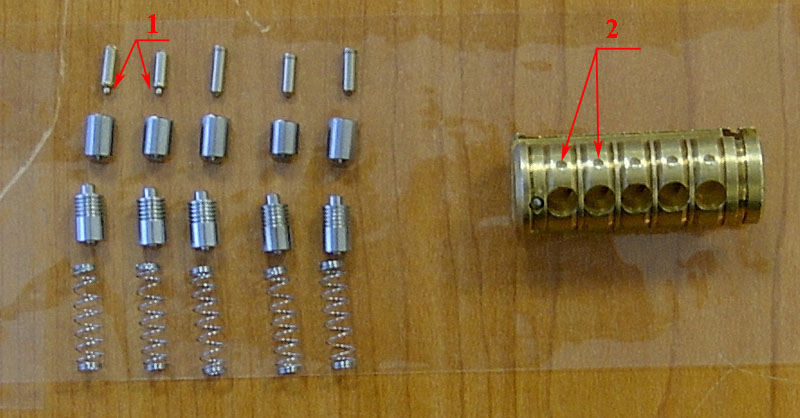

    По фото, пояснение.
    1. Внешне цилиндр выглядит очень даже неплохо,
    всего 5 штифтов. Меньше уже некуда.
    2. Все штифты двойные, пин в пине, якобы защита против обтмычек
    3. 4 шага по высоте (глубине) секрета, с размером шага 1 мм
    2. Два перекодировочных штифта, отмечены цифрой 1.
    Утончение на этих двух штифтах внизу, и есть тот самый секрет, который будет отломан, что бы произошла перекодировка.
    Смысл перекодировки, заключается в том, что перекодировочным ключом, штифты устанавливаются сами на новый секрет, выше предыдущего, и при повороте ключом сердечника, эти два утонченных конца штифта отламываются. Отломанный секрет, застревает в ямке под него, обозначенной цифров 2 на сердечнике цилиндра. Штифты опускаются вниз на следующий по шагу секрет. Т.е. перекодировочный штифт всегда первоначально самый большой или самый глубокий. Отламывается следующий. Уже в теории ясно, что если кто посеял ключ или у него украли ключ, то ворюга зная то, что знает и свинья, легко может предугадать следующий секрет перекодировки, определив по ключу, где стояли перекодировочные штифты.
    Вообще посмотрев внимательно на этот цилиндр возникает закономерный вопрос: неужели все самые знаемнитые фирмы каждый раз обязательно обязаны построить стройную систему обмана своего покупателя? Зачем им постоянное вранье не о чем. Неужели, мы первые кто разобрал их цилиндр и увидел правду?

    Ошибочка первая... Пишите-Перекодировочный штифт всегда первоначально самый большой или самый глубокий. Нет, это не так... Перекодируются всегда (!) одни и теже порядковые номера пинов. Причем не те, что указаны Вами. У Вас просто очень старый образец. Сейчас перекодируются другие номера. Какие? Покрутите в руках новые цилиндры 3 в 1 ( 2-5-2) и сразу станет ясно какие...
    Еще небольшая неточность в Вашем материале. У внутренних пинов не 4, а 5 высот...Срезанный шарик= двум уровням.. Теоретически зная, что этот ключ именно первый, или даже второй (что легко видно по коду) сразу можно назвать и код последнего ключа, открывающего все. Проблема именно в обладании этой информацией..Кроме того не так и просто в слесарной мастерской нарезать виртуальный ключ с разноуровневыми двойными впадинами с различными, в том числе и несуществующими на образце глубинами.
    Визуально ключи и цилиндры Мультилок Классик и 3в1 одинаковы...Светофор внутри двери или нет определить невозможно, если конечно обладатель цилиндра не уличный болтун...
    А вообще все правильно.. Небольшое даже загрязнение в ямке ключа производит моментальную перекодировку...

    Привет. Все трудишься? Зашел бы... Зря дифирамбы поешь, все спонтанно как то... вот если бы тебя в члены заполучить как спеца...?
    Есть мелкие нюансы, но их разгадка явно по силам специалистам клуба.
    Во млин. Спасибо. я Поставил задачу, но жаба душит еще пачку это "Г" покупать. А ты знаешь систему? И сказал, ищите систему, бу звонить поможешь может.
    МТЛ в принципе непохая фирма. Переживают очень когда их строят.
    Мы когда увидели пин в пине, везде, плакаль...ручьем плакаль. Но кстати купили вчера.
    Ну вот все. Смерть тому кто это сказал мне "Вы". Спасибо за првку все может быть. Завтра помоги, плиз, четко разобраться, это ведь важно.
    Позор на седую голову.
    Я тебе адреса скажу, сейчас уже можно МТЛ по телефону диктовать как код. Делают на все сто.
    Дык и не надо. А по профилю ключа если? Ведь один и тот же. Вор профи, его на мякине не проведешь? Значит один бамп ключ ко всем? Как в китае
    Без желания клиента даже само по себе? Вот что значит быть профи в дверях и замках и по делу умыть Клуб. Спасибо. Шли рекламу на форум, пришпилем, таких спецов как вы там раз два ...а мы народ будет призывать. Спасибо еще раз.

    Что после некоторых раздумий и расчетов, показалось что в этом светофоре совсем не столько комбинаций, сколько на рекламе прописано...
    Такой вот расчет получается:
    1.В светофоре есть штифты "пины в пине".., допустимая комбинация штифта сердечника относительно штифта корпуса либо -1, либо 0, либо +1...
    Это легко увидеть по любому ключу, и так задумана перекодировка тоже.
    Всего штифты серденчика имеют 4 высоты.
    Выходит возможных комбинаций каждой сочетания штифтов = 12-1=11 (если штифт серденичка самый маленький (0) в уровень ключа, то штифт корпуса не может быть еще меньше.
    Таких в цилиндр е 3 все го штифта, остальные 2 штифта служат для осуществления перекодировок...
    То есть, у них всегда разница между штифтами сердечника и штифтами корпуса составляет +1..
    Чтоб после срезки составил допустимые -1....
    То есть у этих двух штифтов комбинаций всего 4....
    Считаем тогда общую секретность цилиндра ... 11*11*11*4*4....
    И делим на 3 ключа способных это открыть.... получается Реальная секретность составляет всего 7 тысяч...
    Все...
    А не миллионы.
    Это же хуже Апекс а и Норы
    И что же там вещатели крутые , выходит тоже в заговоре полном?
    Кто проверит ход мыслей?
    Или что-то неправильно?
    Жаль, что Гардиан в кусты свалил, видно связываться не хочет с нами, здоровье дороже .

    Тогда устные результаты тестов:
    1. ОДНИМ единственным бамп ключом, были взломаны ЧЕТЫРЕ цилиндра МТЛ.
    Один МТЛ Классик, второй цилиндр Светофор Три в одном "пин в пине".
    Почему Светофор трижды взломали?
    В первом состоянии когда ключ родной, потом тот же цилиндр после первой перекодировки, потом тот же цилиндр после второй перекодировки.
    2. Совершенно подтвердился вывод что перекодировочные штифты всегда два, и всегда в одних и тех же каналах штифтовых.
    Это означает такой фокус, что имея доступ к любому ключу от этого цилиндра Светофор, можно легко (-1/+1) вычислить настоящий родной ключ, которым открыть цилиндр без всяких следов
    Манипуляторщик сказал что очень удобно и хорошо открывать.
    Все 4 взлома уместились в 10 минутах видео, и еще там текста на половину времени.
    А любые желающие, могут увидеть тоже самое в натуре. Мы охраника научили, он покажет как легко. И так, показать видео локспикерам и дать размеры бамп ключа для включения в соревнования студентов??
    Совет для владельцев цилиндр ов Мультилок. Дайте по голове тому, кто вам насоветовал ставить это чудо юдо на свой замок.
    Жалко что ничего на замену нет вообще из цилиндр ов, ну не эту же паленную Evva или Kaba ставить Грустно.
    Примечание: дилеров МТЛ разного плана и размера, просим не беспокоить зря. Нам с вами говорить не о чем вообще. Ваше дело - продал и с плеч долой.

    Клуб. В целом арифметика Ваша верна. Но при +1, 0, -1 и четырех высотах внешнего пина количество вариантов "сердечников" 5... Как же Ваши специ это не могут увидеть... Хотя сути это не меняет... 4*3-1 все равно 11.. Но истина дороже...
    Ну пять так пять чего спорить с профи.
    А наши потихоньку разбегаются по углам, не каждого удержишь, а новые вроде некрасовского рынка, ну просто все на свете знают всегда, и от них тошнит уже..
    Цилиндр бы надо подешевле покупать С такими качествами, не лучше китайского...
    Это же надо , один бамп ключ и четыре цилиндра ..было бы пять, так и пять, и шесть...и вообще. Позорище.
