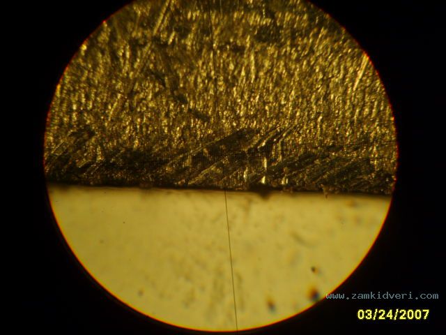

    Вот применение цифровика без насадки при фотографировании через окуляр микроскопа. (качество Vga ), затрат никаких.. быстро дёшево и сердито. увеличение более 100 крат, можно довести и до 800-900 крат, но необходим мощный осветитель.
    Изображения
    Последний раз редактировалось SAWWA; 22.03.2007 в 23:12.
    рекомендую применять объективы 2,5.... 20....40
    крат, при больших значениях будут проблемы резкостью изображения (проверено).
    если грамотно поставить штатив с видеокамерой перед окуляром микроскопа можно снимать и видео, например, особенности взаимодействия кодовых элементов замка, т. о. имея элементарно подготовленную модель создавать видеоролики для показа слабых и сильных мест замочной продукции и приоткрыть глаза общественности на истинную стоимость того или иного брэнда, в частности, известных международных корпораций.

    Что-то по первому снимку (там кусок ключа что-ли заснят?) не получается осознать масштабы увеличения - имхо - многие современные фотики и без микроскопа могут дать такое макро, конечно, не мыльницы, но даже просто среднего класса фотики.
    Последний раз редактировалось zdm; 23.03.2007 в 00:13.
    Aleks_nw
    нет не могут - детальность не позволит.. деталей не будет - тут надо приглядеться - мелкие царапинки, вмятинки видны.. конечно хуже, чем глазом через микроскоп, но видно..
    при макросъемке фотоаппаратом контуры то мы увидим.. а эти детальки будут смазаны.
    Кусок ключа, это для пробы, просто осветитель в другом месте под замком в то время лежал, а при дневном свете больше 100 крат сложновато снимать будет. Вопрос в том, что оптика у микроскопов Лейка и Полам стеклянная, соответственно, качество изображения И ПОЛЕ ЗРЕНИЯ У МИКРОСКОПА НА ПОРЯДКи БОЛЬШЕ, посему и применяется сей девайс для потребных дел и позволяет качественно документировать и при больших увеличениях. В данном случае на освещение необходимо обращать особое внимание, да и выставлять баланс белого по листу в поле зрения микроскопа.

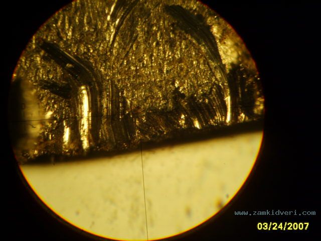

    На днях решил проверить, какие следы оставляют отмычки из легированной стали на сувальда х при открывании, в качестве жертвы эксперимента был взят Эльбор 6-ти сувальдный, самая дальняя сувальда от внешней стороны замка.
    На фото можно увидеть следы от родных ключей (3 шт) после более 3-х лет активной эксплуатации
    фото сделано на при увеличениях 25, 50 крат при помощи микроскопов МБС и Полам с применением боковой подсветки и цифровой камеры из окуляра микроскопа без применения каких - либо насадок

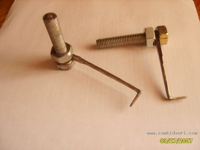

    Думается, что легированная сталь (приводной шток от старого лобзика РЕБИР, сталь поёт просто при ударах как клинок) увеличивает время жизни отмычки, да и позволяет сделать их тоньше, в замок проще залезть, прощупать нутро, перебрать сувальды ..особенно, когда обучаешься спортивному вскрытию самостоятельно..
