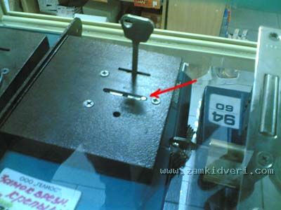

    сегодня увидил в магазине замок "Крепыш" было две модификации - встраиваемый и накладной..
    привлек он меня тем, что имел круглую стойку, причем производитель ничего не скрывал - там щель, через которую видно сувальды изготовленные видать на вертикальном фрезеровальном станке (а то и вообще на сверлильном) и круглая стойка диаметром 2.5 мм (на глаз).
    замок здоровый явно не для межкомнатной двери (побольше 115 керберос а будет)..
    стоит 380 руб.. судя по круглой стойке сразу становится ясно что и ключ подобрать непроблема.. да и вскрыть его крючком легче легкого.. и абсолютно он не пригоден для входных дверей..
