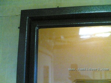

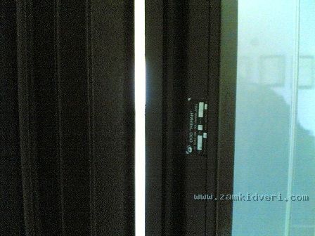

    а вообще чтобы лучше понять как улучшить конструкцию двери..
    предлагаю пойти на сайт немана.. там конструкция более менее подробно нарисована - посмотреть как устроены их двери от технической (самая дешевая) до самой взломостойкой. - вот вам готовые идеи как можно поступить с вашей.
    что-то естественно отбрасываем - к примеру на взломостойких дверях у них вместо противосъемов выступ на двери по всей высоте который выполняет эту функцию - вы это реализовать никак не сможете.. да и обычных проитвосъемов достаточно будет.
    а вот уплотнители, конструкцию коробки, защита от вскрытия ломом и.т.п. это можно местами стащить.
    (предложение использовать цементостружечную плиту (ацеит, шифер и.т.п) как-раз от туда).

    к примеру на взломостойких дверях у них вместо противосъемов выступ на двери по всей высоте который выполняет эту функцию - вы это реализовать никак не сможете.. а вот уплотнители, конструкцию коробки, защита от вскрытия ломом и.т.п. это можно местами стащить.
    Почему такое невозможно реализовать на обычной двери? Ведь можно изнутри двери наварить уголок таким образом, что при закрытии он будет зацепляться за дверную коробку. Ведь у немана практически тоже самое сделано?
    Защита от лома достигается утапливанием двери внутрь коробки? Т.е. в нашем случае достигается за счет наваривания швелера по периметру дверной коробки?

    вот несколько фот немановской двери.. Н11 если не ошибаюсь или Н7. не помню точно.
    видно что заглублена. видно что такое уголки косые и сплошнойпротивосъем как сделан (плохо, но видно)
    фото сверху вниз
    1) верхний левый угол закрытой двери - видны косые уголки и заглубление
    2) верхний левый угол открытой двери видны косые уголки, уплотнитель, и загнутая железюка (профиль) который держит панель с внутренней стороны - отсверливаем клепки, снимаем, можем заменить панель декоративную с внутренней стороны)
    3) плохо видно - открытая дверь сторона с петлями - сплошной противосъем - при таком освещении плохо понятно.. да и на фото по моему не передать надо в объеме как нибудь.. но в совокупности с чертежиком может будет понятно. - чертежик на сайте немана можно посмотреть.
    Может я не понимаю чего, но на этой фотке косых уголков не вижу.
    Косые уголки нужно по периметру всей двери устанавливать или только в районе замков?
