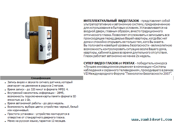

    Фактов нет, и, надеюсь, не будет, так как производители замков Керберос - люди разумные и хорошо понимают, что не надо самим наступать на грабли, для того, чтобы узнать, насколько они больно бьют по лбу.
    Про глазок там, кстати, написано
    Глазок вообще неправильное устройство, правильно поставить камеру и монитор, тогда и отверстие сквозное не нужно, и увидеть можно много больше, скажем при выключенном в коридоре свете.
    И потом, если на входе стоят две двери, что значительно повышает звукоизоляцию - в глазок можно поглядеть только через одну дверь, а это значит - надо открыть вторую, а это будет слышно снаружи.
    Было у меня на старой квартире устройство, которое состояло из объектива на первой двери и окуляра на второй, в него можно было смотреть как через две двери, так и через одну, но тоже не все было слава богу - оптики много, потери большие, нужно было ставить мощную лампу снаружи.
    На данный момент правильный глазок выглядит вот так - см в аттаче, но только камеру надо ставить над дверью, а в двери дырок не должно быть...
    Изображения
