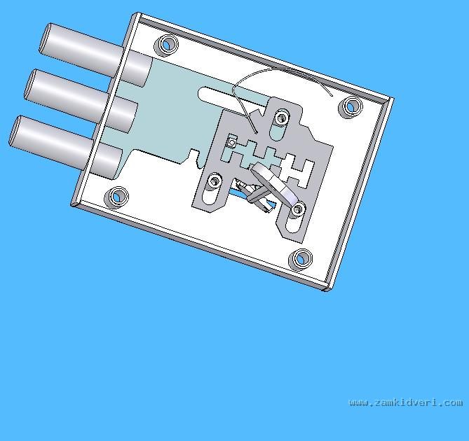

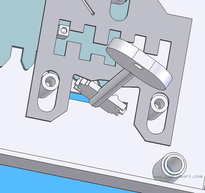

    Вот модели как и обещал. Правда сувальд пока одна, но мне просто нужно было проиграть все моменты которые будут использоваться в ролике.

    Ложные пазы забыл...
    Честно говоря не забыл. Просто заморочек с ними будет много, а ролик не про них. Вот и решил пренебречь. Но если скажите, что без них замок не замок. Попробую сделать и их. Кстати, а не одолжите изображение Kerberos -а с упаковки замков. Можно было бы весьма удачно вставить в ролик.

    Замок обязан быть точной копией, обязательно, включая все детали и свойства механизма. При просмотре визуально, народу не надо будет в уши дуть, что это упрощенная форма, приблизительно почти то, что и в натуре.
    Понял! Сделаем!

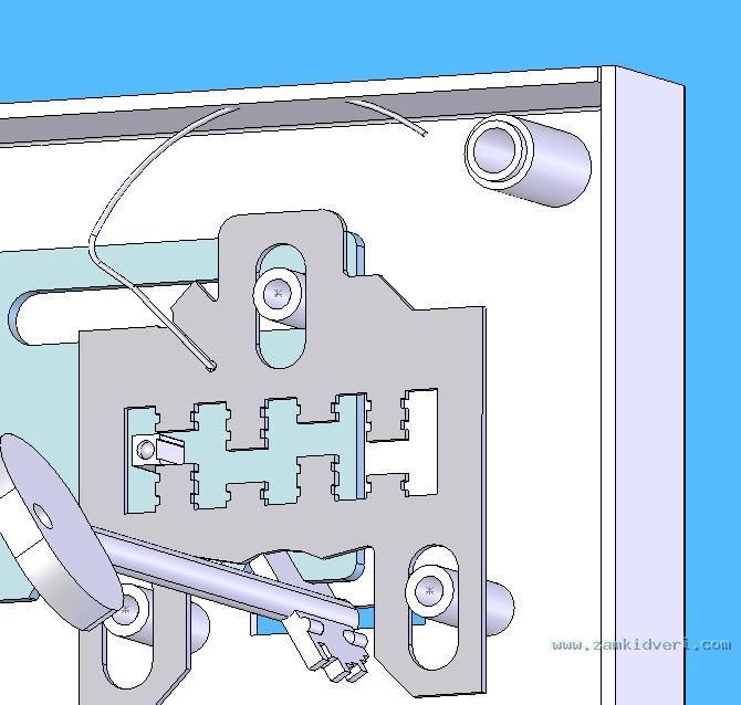

    Наверно и правда так будет лучше и правильнее. В ролике все сувальды будут с ложными пазами. А то начнётся мол сувальды с пазами не доложили в замок. Блин забыл пружину подправить ну да ладно.
    Верно все. Народ маскимально туп, в силу перестроечного воспитания, так и скажут не доложили!
