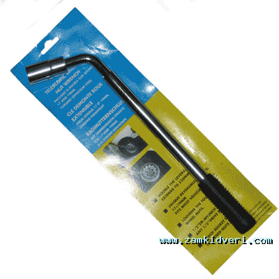

    Замок еще интересен тем, что запорный элемент сделан чтобы его было удобно держать в руке - и использовать в качестве импровизированного оружия для обороны от напавшего на Вас грабителя - не надо держать под ногами неудобную бейсбольную биту - хотя на мой непросвещенный в этой области взгляд, телескопический баллонный ключ значительно удобнее
  18. #18
    Магнов
    И где же такие продают? С удовольствием прикуплю.
  19. #19
    Да практически в любом автомагазине.
    Стоит от 100 до 150 рублей. Я в МЕТРО купил в свое время в автоотделе.
    Напоминает клюшку для гольфа, и никаких вопросов, почему он в машине лежит
