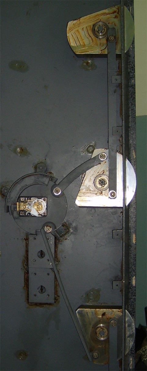

  10. #30
    можно сделать в таком случае привод от штурвала на систему запирания на 4-5 точек, это отдельная ручка, похоже на сейф, много где видел, ну и блокиратор для него рим 6000, как приемлимый вариант.. тогда точно проще если Кербероса не докупиться,
  11. #31
    memor1a
    спасибо конечно, только я не совсем понимаю "привод от штурвала на систему запирания на 4-5 точек"
    вообщем незнаю можно ли сюда давать ссылку магазина, но брать скорей всего буду сдесь _http://*******.ua/zamki.html так как пока что рим 6000 не найден в наших краях. так что все таки лучше? сульфад(cisa)+сульфад(cisa,гардиан)? или сульфад(cisa)+цилиндр(cisa RS3)?
    Последний раз редактировалось Павел М.; 28.01.2010 в 17:52.
  12. #32
    вот похожего типа, отличное решение
    есть варианты для квартирных дверей поизящнее, но по сути отличнейшее решение
    есть более простые решения но по сути имеющие подобное исполнение более бюджетные..
    вот нечто подобное имелось в виду
    а снаружи очень даже приятно

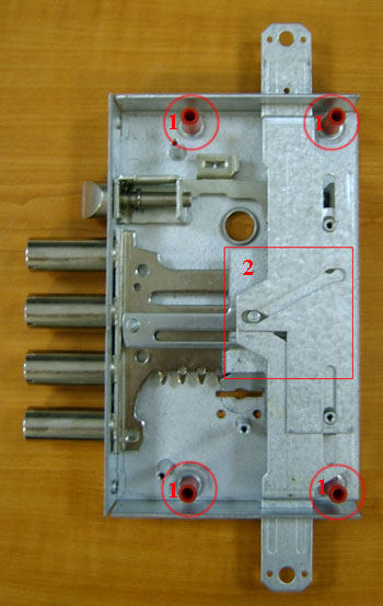

  19. #39
    1,800
    Цитата Сообщение от Балу
    У замков Керберос большой бэксэт( дормас, расстояние от лицевой планки до ключевого отверстия).
    Причина этого расстояния простая:
    KERBEROS :
    Остальные замки:
    Обратите внимание на засов!!! Что скрыто от внимания покупателя в корпусе замка.
