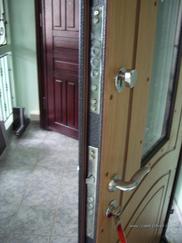

    Собираюсь заказывать дверь, производитель сказал поставитят любые замки которые я принесу.
    Подскажите какие замки поставить.
    У них в базе 2 замка один с ручкой, другой обычный. По моему Kale . На выбор можно поставить только какой Апекс (вроде такое название). Оба замка с личинками, а мне бы хотелось 1 сувальдный (вроде правильно написал), а один с цилиндра м.
    Осталось только выбрать какие? Стоит ли заморачиваться с, так называемыми, лазерными ключами?
    Есть фотки установленных замков, если это поможет их идентифицировать! Т.е. либо сменить оба замка, либо оставить тот который с ручкой, а верхний поставить сувальдный или...

    NuH
    точно модель замка не известна, есть только фото

    Керберос 308 -й серии с тягами как основной, простую роликовую защёлку и ещё один артикула 112.21.003 с функцией защёлки, да , и Ц-85 желательно ставить, в сумме это не дороже чизы или моттуры будет...
    А вообще, определённые вещи с криминалиста я таже лично проверял, правду пишут..не скроешь, от того и визжит ворьё, жулики и прочий околодверной народец...правда она болезненна. всегда. и многих краж можно было избежать...
    По поводу той двери на той фото с замками КАЛЕ, их там 2 и открывают их просто, даже БЕЗ ОТМЫЧЕК... а времени затратится ровно столько, сколько и родным ключём при определённой сноровке.. воръё этот приём знает, - скрепкой. ЭТО РЕАЛЬНО, на криминалисте вроде есть видео..

    попробую поискать у нас Керберос... Тяги обязательно? На двери есть противосъёмы.
    Та дверь что на фото около 15000 руб. с установкой...
