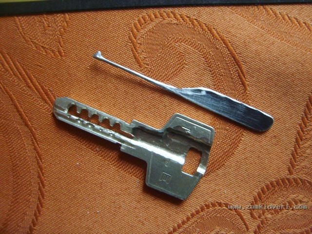

    на слэнге базарных торговцев проскакивает иногда такой термин "лазерный ключ", как обозначение ключа для цилиндра с горизонтальным расположением скважины, т.о. "лазерная отмычка " может быть кое-чем, похожим на следующие фото.
    Изображения
    Последний раз редактировалось SAWWA; 15.05.2007 в 21:57.

    А ты где взял эту отмычку, что показываешь?
    Сам додумал?
    Вообще, для профи, все эти лазерны мазерные, обычным бамп ключом взламываются за секунды.
    Штифты, только сверху и снизу, крючком ковыряться, как то атавизм.
    БампС и все. Секунда дело.

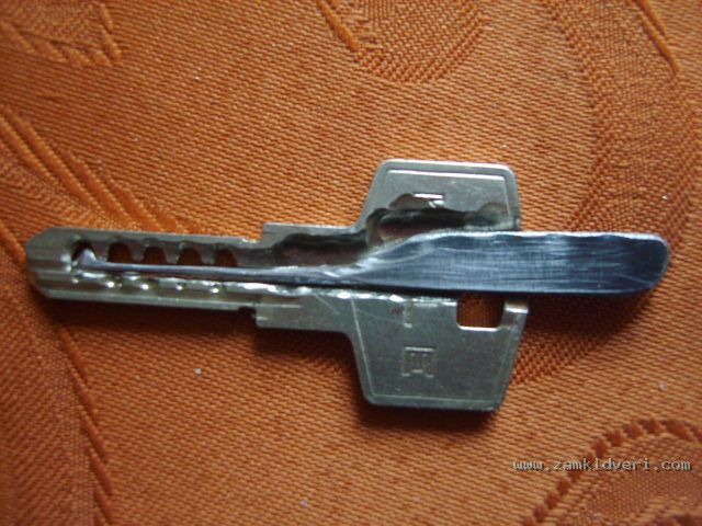

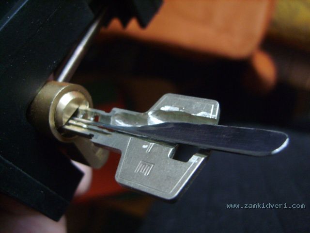

    Да эту отмычку я для обучения вскрытия замков с перфоключём сделал, спортивный снаряд.. надо же учиться ощущать верхние и нижние штифты. .. на первоначальном этапе иначе отмычка скользит.. но это уже вчерашнее, на выходных ещё кое-чего придумал, опробирую, в раздел спортивного вскрытия положу..
    Читай бамп ключ, это элементарно.
