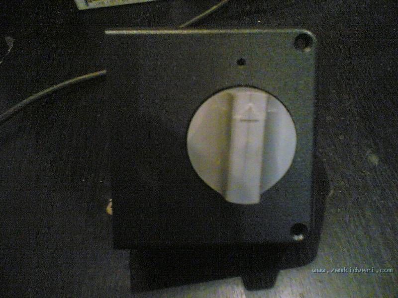

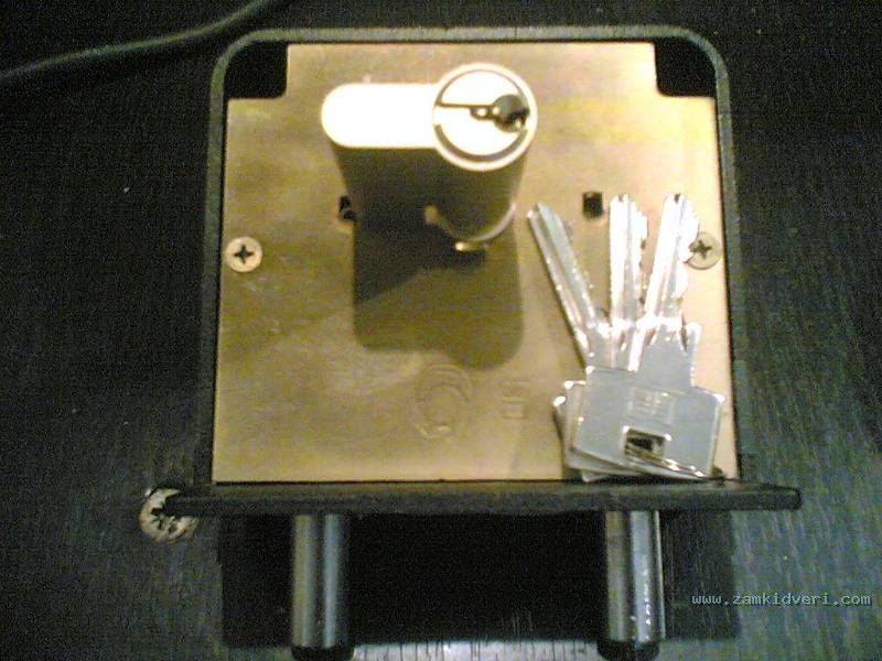

    Всем,доброго выходного.Начну..Сегодня к нам в продажу поступили замки города Петрозаводск "форт-м".Как обещает производитель:повышенной надежности и секретности.Стоит данное изделие на 50% дороже старой модели форта.Отличительные особенности-в модифицированной модели отечественный механизм заменен на цилиндр "Abus",также с английским ключом.Размеры корпуса так и остались стандартными.Честно говоря,что пытались изменить и улучшить конструктора,для меня осталось загадкой.После разборки замка наблюдаем,что "больной зуб" замка-силуминовая крестовина,как была,так и осталось.А ригель,соответственно,стальной.То есть,выход замка из строя,по причине износа крестовины,неизбежен,как и ранее.Правильно заметил Сторожев,механизм крепится,как и ранее,на одном винтике.Я думал,что модификация могла быть связана,с удобством использования вертушка.Как же об позаботились конструктора?Очень просто:стрелочка на вертушке и дырочка на корпусе! выставляем стрелочку на дырочку,засовываем ключик,а он не заходит до конца!Вертушок надо еще чуть-чуть повернуть по часовой стрелке,чтобы была возможность снаружи открыть ключом.То есть,как и в старых моделях,к этому замку надо придро***ся.Теперь посмотрим на сам механизм.Вот она гениальность конструкторской мысли-латунная фтулка,соединяющая поворотную крестовину и кулачек цилиндра .Пожалуй,в этом и состоит модификация.Теперь про повышение секретности.Конечно Abus это не апекс или нора,но...Вскрытие отмычкой заняло меньше минуты,это с учетом вынимания инструмента,приспосабливания натяжка и с учетом последовательного перебора секретных элементов.Но!Если раньше, при повороте отмычкой механизма, нужно был специальное приспособление-привод,чтобы задвинуть ригеля.То теперь этого ничего не надо-сцепление кулачка и фтулки жесткое,и достаточно лишь один раз считать секретный код механизма,чтобы полностью задвинуть ригеля.Вот такая туфта,уважаемые.(фото чуть позднее)

    Не надо меня,народ,в пьянстве обвинять,-не пью я на рабочем месте.И второй месяц без выходных работаю .По поводу замка.В городах они стоят сотнями тысяч на квартирах и в основном на металлических дверях.И не даст соврать Сторожев,основная проблема замков в том,что ключ открывает только при определенном положении вертушка.Народ мучается,ругается,раз в пол года меняют замок на аналогичный и опять мучаются.Я то думал,что замок разработан на место старого,с небольшими переделками,но с такой функцией,чтобы при любом положении вертушка,была возможность открыть ключом.Тогда народ бы согласился на эти незначительные переделки.А тут получается,что меняешь шило на мыло,да еще с большей ценой.Я конечно понимаю,что Клуб сейчас начнет ругаться,насчет того,что как я вообще это барахло могу продавать.Повторюсь,что продаю ленивым упрямым людям,которые ну никак не согласны на переделки и дополнительные затраты.А выбор предоставляю всегда.
    Администратор
    5,449
    Это просто прикол, Владимир, не обращай внимания.
    Насчет открывания замка при определенном положении вертушка - да, действительно есть такая проблема, у меня знакомый с подобным замком мучился, материл его почем зря, в конце концов сломал и я ему отдал точно такой же новый замок. Проблема даже не в том, что замок открывается при определенном положении вертушка, а в том, что вертушок в этом положении никак не фиксируется. Даже если захочешь - раз на 100 обязательно не так оставишь...

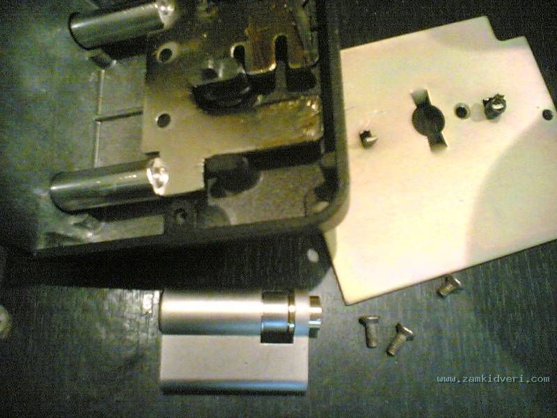

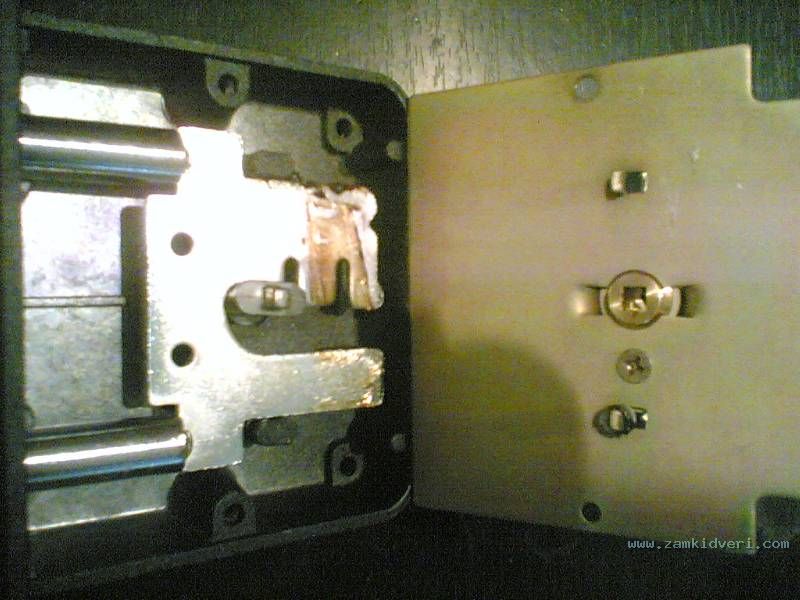

    Печально конечно, подтвердились самые худшие предсказания. Замок стал даже хуже прежнего...
    Причина та же - силумин. Внутри цилиндра есть алюминиевый кулачок с углублениями, в которые входит подпружиненый шарик, вот он без смазки и делает в кулачке "канаву", какая здесь фиксация?
    Справедливости ради отмечу, установка поворотной ручки в какое-либо положение при закрывании двери, ничего не даёт. При вращении ключа, вращается и поворотная ручка, так устроен замок.
    Как только совесть позволяет выпускать такой хлам

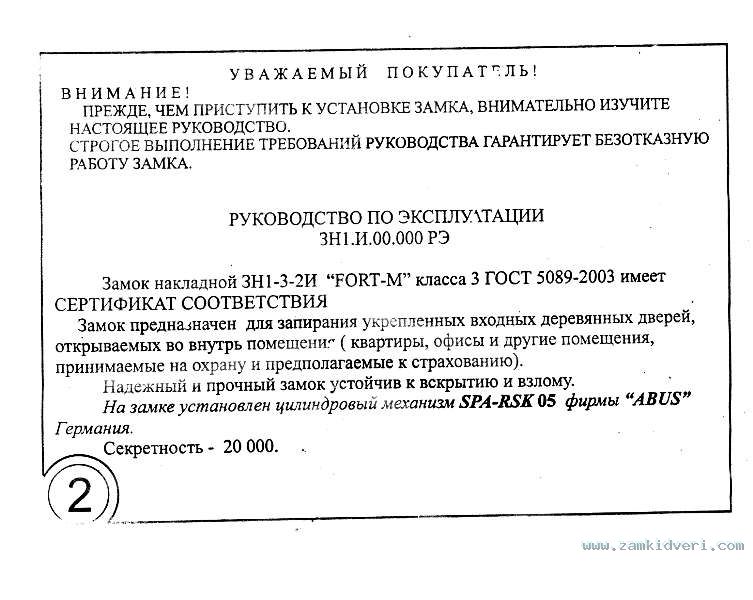

    А замок сертифицирован? Класс замка указан? Может это 1 класс, тогда все нормально.

    Завтра,народ.Сегодня уже поздно.Домой еду.Но вообще не уверен,что они в паспорте замка что-то указали.
    Такой замок вообще не должен быть разрешен к выпуску - ну если бы лицензирующие органы хоть что-то решали, а не просто занимались сборами коллекций документов за деньги...

    Честно говоря,до сегодняшнего дня не заглядывал в паспорт данного замка.Был удивлен...(отсканированную страничку паспорта отослал админу)
