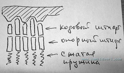

    Очень длинная стать, из которой надо было найти только: "В замки они совали определенное вещество, предположительно воск, на котором отпечатывалось количество зубцов замка и их глубина. После чего в соответствии с ним, на станках изготовлялись нужные ключи."
    Зубцы - это вероятно штифты, но чтобы определить их количество не надо ни чего совать в замок
    И форму ключа так все равно не считаешь. Есть теория, конечно, но опять таки без воска.
    Если производитель делает опорные штифты одного размера, а во многих цилиндра х китайских так оно и есть, тогда высота сжатой пружины и опорного штифта везде (в каждом канале) одинакова. И если крючком сжать (утопить) штифты до упора, то можно определить величину кодового штифта, т.е. узнать глубину секрета (см. фото). Теория эта подкреплена практикой
    Но повторюсь у допропорядочных производителей опорные штифты по длине отличаются и эта методика не работает.
    p.s. Извините за рисунок, накидал быстренько для иллюстрации.
    Изображения
    • Тип файла: jpg 1.jpg‎ (60.2 Кб, Показов: 100)
    С уважением, Павел.

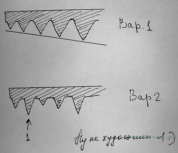

    Цитата Сообщение от Kopilka79
    Я слышала, что воры используют жевачки обычные. как-то узнают секрет, делают ключ и спокойно открывают. Или это тоже бред, как и про воск?
    Все ты, Копилка, знаешь
    Да есть такая методика. Но не узнать секрет, а открыть замок. Рассказываю.
    Данная методика работает для замков с определенной комбинацией секретов ключа, но на самом деле таких встречается немало и методика имеет право жить.
    См. фото. Вариант 1, когда каждый последующий секрет меньше предыдущего на шаг (1 мм, скажем или 0,5 мм, неважно для теории). Тогда ключ получается как морковка. И если засунуть жвачку в замочную скважину, а затем вставить ключ, что ключ выставит штифты по линии разъма цилиндра , т.е. будет набрана кодовая комбинация. Жвачка залепит штифты и если ключ-морковку вытащить, комбинация набранная не будет сброшена, потому что каждый последующий зуб меньше предыдущего и он пройдет над штифтом (см. фото).
    А если ключ будет как на варианте 2, то выступающий зуб ключа сбросит комбинацию и после того как ключ вынуть, замок не откроешь. Это я демонстрировал своим коллегам в лабораторных условиях, чтоб доказать эту теорию. Т.к. приходили на экспертизу замки с краж, повреждений нет, но есть жвачка Я и смоделировал ситуацию.
    Прекрасно работала данная метода на китайских крестовых цилиндра х, там три ряда штифтов по 4 штифта в каждом и ключи резали почему-то "морковкой".
    Изображения
    С уважением, Павел.
  9. #49
    Администратор
    5,449
    Как интересно...
    Я-то думал, что жвачка используется для фиксации пинов, выставленых манипуляцией, чтобы при повороте цилиндра кодовая комбинация не была сброшена и не пришлось бы набирать ее заново...
    Получается, что хозяин сам выставляет кодовую комбинацию своим ключом, в случае, если он "морковка" и вору надо просто повернуть цилиндр любым плоским предметом?
    А если ключ не "морковка" - то просто он прекратит открываться и хозяину придется его менять?
    С уважением, Пётр
  10. #50
    1,197
    Цитата Сообщение от Serg
    Как интересно...
    Для этих целей тоже можно использовать жвачку, но манипуляторщики, как правило, забивают в скважину изоленту, оставляя кончик с наружи. Изолента тоже фиксирует штифты. После отпирания замка его так же можно закрыть и вытащить изоленту за "хвостик", торчащий снаружи. Дверь закрыта, замок исправен. Хозяева в раздумьях.
    Так точно.
    Да, я всегда говорю, что если замок "сломался", то возможно в нем поковырялись воры. Пора насторожиться. Все, "гром грянул".
    С уважением, Павел.
