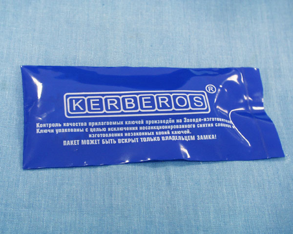

    И главный вопрос - замок Kerberos - должны ли ключи от него быть в отдельной упаковке? Или сам замок в упаковке, а затем устанавливается отдельно?

    И главный вопрос - замок Kerberos - должны ли ключи от него быть в отдельной упаковке? Или сам замок в упаковке, а затем устанавливается отдельно? !
    Ключи в синем пакете, запаянном.
    Ты владелец, ты открываешь, и ты даешь кому хочешь.
